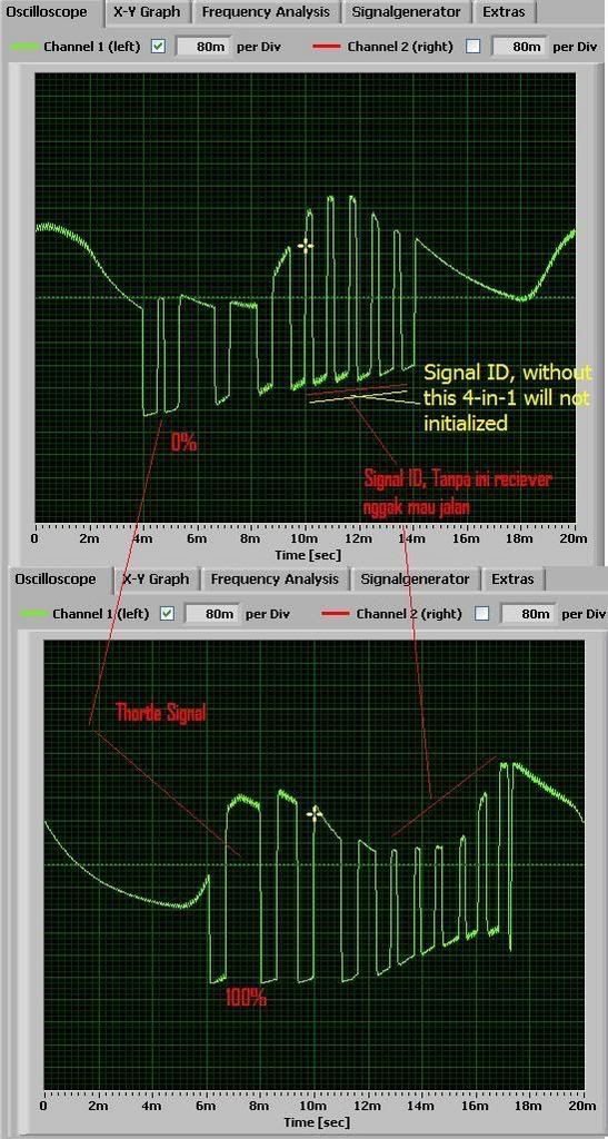

Om RJ bener sekali Eyang, Servo & ESC bekerja di control pakai pulsa pwm yang lebarnya 0.9 - 2.1 mili seconds. Mungkin biar gampang visualisasi dengan soundscope gambarnya seperti dibawah (diambil dari reciever 4-in-1 walkera jaman dulu jadi ada ID signalnya)
Signal paling depan adalah signal buat kontrol motor jadi sekitar 0.9mS dan 1.5mS, ini versi gaya dia. Anyway, ESC & servo mengambil lebaran pulsa ini buat tahu seberapa keceng,jauh harus muter/bergerak.

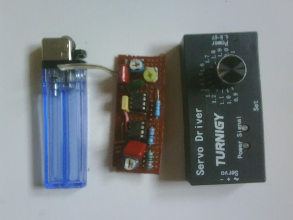

Ini Photonya eyang SU:
Perbandingan besarnya sama korek api, Saya sertakan pula Tegangan ke PPM konverter, dulu bekas bikin brushless tail rotor, kalau eyang berkenan PM alamat saja nanti saya kirim pakai pos. Rangkaiannya saya cari nggak ketemu, sudah 2 tahun yang lalu soalnya. Itu cuma pakai IC 555x2

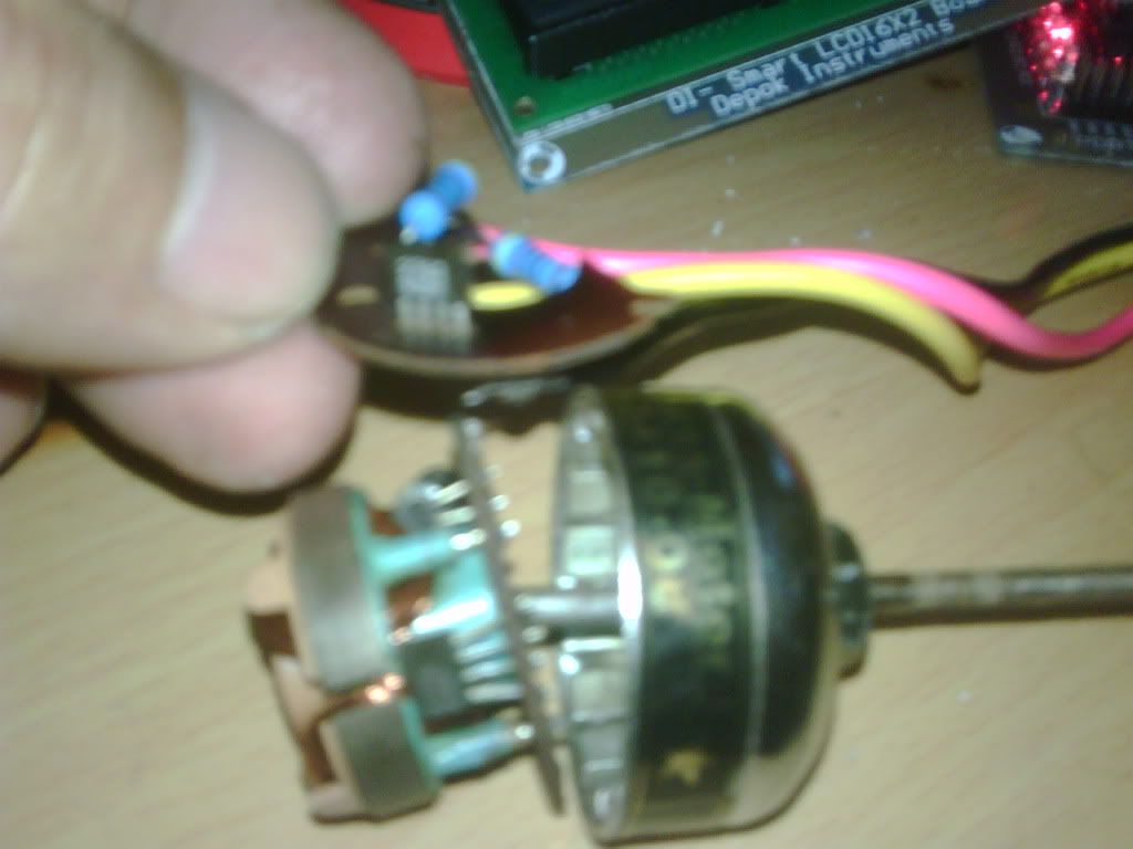

Maaf gambarnya blur #-o : Yang di ganjel pakai bell motor lonceng adalah stator dari computer fan. Kelihatan didepannya ada IC 4 kaki, dimana kaki dari kiri ke kanan Vcc, HallOut1, HallOut2 dan ground. Hall 1 & 2 merupakan complement jadi kalau yang satu response thd kutup utara yg satunya lagi terhadap kutub selatan.
Dibelakangnya (yg dipegang tangan) adalah IC yang sama setelah di pasang pull-out resistor dan 3 kabel (Vcc, Ground dan Signal). Kabel signal dihubungkan dengan Port B0

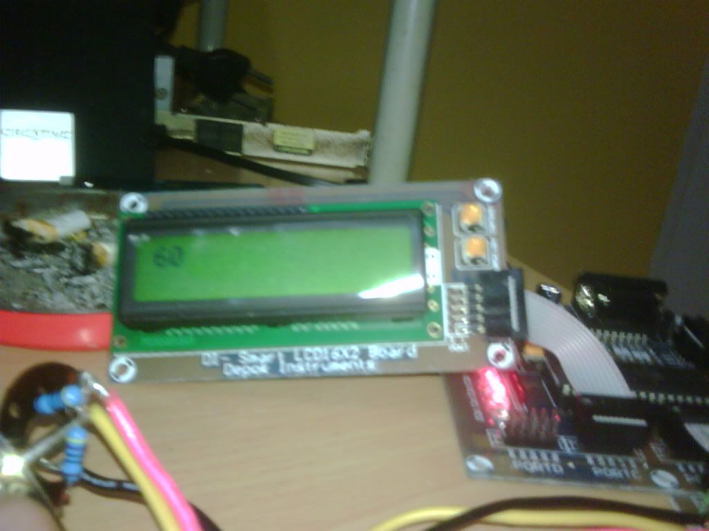

Hasilnya: Dengan menggerakan sensor pada magnet di motor lonceng, maka komputer akan menghitung perubahan On-Off yang terjadi di salah satu kutup/Detik. Hasil yang ada ditampilkan di LCD
Disini komputer menangkap ada pergerakan 1x, karena resolusinya detik maka ditampilkan 1 rotasi perdetik=60 rpm

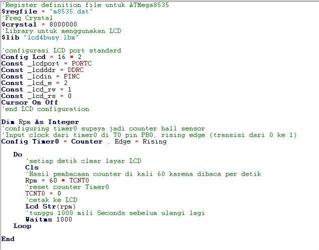

Programnya sangat-sangat simple, di capture dari screen BASCOM (anti pecah :D ) supaya remark dan color codingnya kelihatan.
Di design buat ukur rpm dengan 1 magnet, jadi di puli motor mau di tempel satu magnet. Tadi sempat coba, kalau sensor di sisipkan dibawah motor lonceng, ternyata kebaca juga tapi artinya program harus dirubah sedikit TCNT0 bukan di kali 60 tapi di kali 60/(jumlah magnet/2).

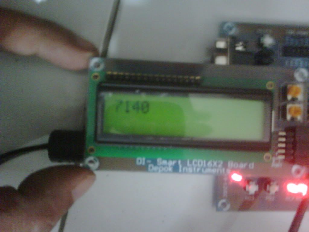

Pagi-pagi di pake buat ngukur top speed RPM Motor dari Alternator Zebra ND 35A dan HK100 ESC hasilnya:
:D :D , Om RJ punya schema photo reflective sensor ?, kan jadi bisa dipakai ukur baling-baling atau blade rpm
