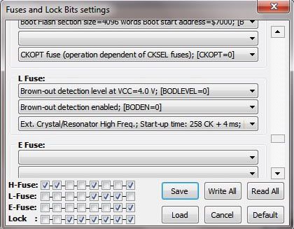

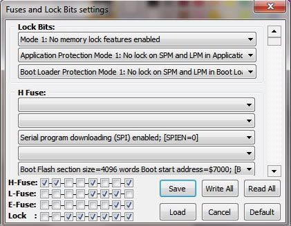

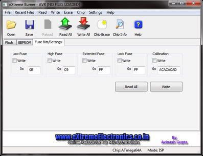

Kalo aku programmernya pake yg ini USBasp
Ini Om Serlata pesananya Fusebits settingannya, sorry cuma pakai Extreme Burner sama Kazama, Soalnya pake codevision, AVRprog, AVR OSP II ngak kompatibel programmernya om.
Ini yg extreme burner:
Ini yg pakai Kazama:
Ini lanjutanya Kazama scroll ke bawah:

wah lengkap bner om Asep fusebitny,, ada yang centang2an ada yang kode.. mantab kasih pencerahannya :thx
ow yg itu toh,, beda ya programmerny makany sy gak bs make extremburner mgkn emg gak compat programmerny..
brrti klo sy mau write fuse,, tggl ikut2in centang2an itu aj ya!? ato kalo kode tggl masukin kodeny aj ya OE,C9, FF,, pernah read fusebit saya bner2 gak sama, kyny cm sama di Ext fuseny aj..
