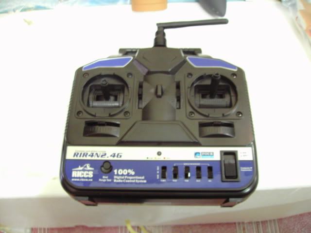

karena modul frsky ngak bisa connect dengan rx turnigy dan sayang kalau ngak di pakai karena punya stock banyak , akhirnya tx turnigy bisa jalan lagi setelah di canibal tengan tx fms bawaan big cessna dengan bantuan om prayit
tx ini di ambil modulnya dan di pasang ke tx turnigy sama persis dan bisa ngobrol dengan rx turnigy
akhirnya modul frsky ngak kepakai dah heheheheh
