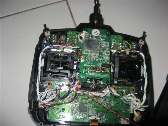

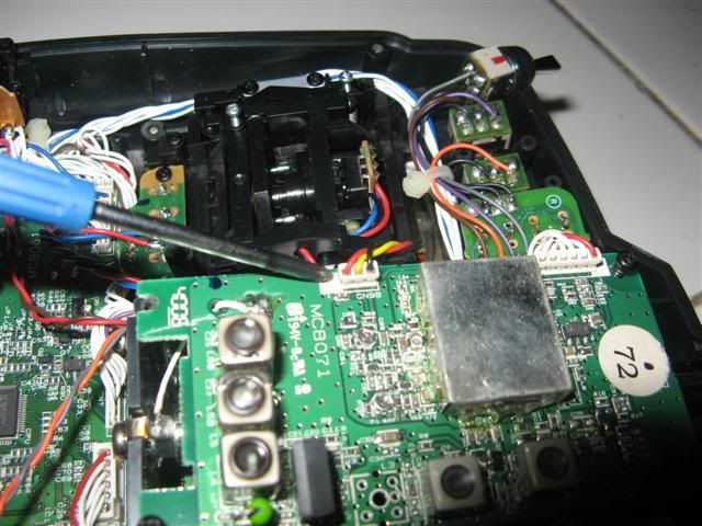

Akhirnya, dg pertimbangan seperti bang RJB bilang,agar rx mikro yg Futaba mode bisa dipake ( masak kudu beli rx mikro lagi yg autoshift????, sayang duitnya)
setelah dipikir2 ya udah deh, buka aja JR nya..
segel terpaksa dirusak deh
tampak modul rf nya
ketemu tersangkanya
cuman sayang, konektor gak bisa dilepas, modelnya disolder langsung di board rf
mungkin saya gak modif pake switch, tapi langsung rubah ke Futaba mode aja dg inverter yg disolder ke board ( jadi gak repot bolongin body rimut buat dudukan switch..sayang rimutnya,,, :D )
selain itu rx pcm yg bawaan aslinya juga belom pernah dipake, selama ini lebih banyak pake yg Corona, jadi gak ada masalah dg Futaba mode ( shift negatif)

iwan21 wrote:Akhirnya, dg pertimbangan seperti bang RJB bilang,agar rx mikro yg Futaba mode bisa dipake ( masak kudu beli rx mikro lagi yg autoshift????, sayang duitnya)
tampak modul rf nya
ketemu tersangkanya
tinggal cari transistor npn dan resistor nih dikantor..
tampak modul rf nya
ketemu tersangkanya

rachmatjeny wrote:asyik... sukses juga...
selamat ya bang atas kelahiran PPM barunya nya :lol: :lol:
baru kelar nyolder inverternye aje bang, belom dicolok ke rf board . .entar malem kali kalu sempet :D
rachmatjeny wrote:tapi yang aye pernah cobe.. kaga bisa ngobrol dengan futaba pcm #-o
@ om didin di jamin bisa configurasinya sama kok
NF wrote:kalo ga salah , futaba pcm nya di encode 1024 ,kalo jr separuhnya......
rachmatjeny wrote:nah ini yang saya gak pernah ngerti masalah code pcm
suhu NF punya literaturnya?
kao rx pcm nye bukan target utama , sebab target utama itu agar rx mikro ppm yg futaba mode bisa kepake ngobrol ama si JR dan bisa kepake lagi
Nah utk PCM sendiri, antara JR-Futaba rasanye udah sama2 1024, cuman masalahnye di JR ada tambahan keterangan, S-PCM dan Z-PCM, sementara di Futaba cuman ditulis PCM doang..itu kayaknye yg jadi beda :? ( kudu buka2 literatur lagi buat cari S dan Z-PCM.. :( )
