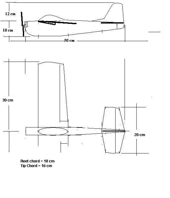

Karena sepertinya banyak yg minat lagi sama mahluk aneh ini, saya coba gambar lagi dg spek sesuai yg udah terbang
spek :
wingspan : 60 cm
fuselage : 50 cm
power : motor Cdrom 40 Watt ( irit deh)
berat total dg lipo 2s/600 mAh : 198 gr
Wingloading : 21 gr/dm2
Kontrol : 3 channel , Aileron, Elevator, Throttle ( A.E.T)
Bahan :
1.Polyfoam 3mm
Sayap menggunakan profil Kline - Foggleman ( KF) bawah, dg bagian bawah lebarnya 40 % dari lebar sayap dan tebel spar 1cm, spar cukup dari polyfoam 5mm
Sayap tanpa dihedral karena menggunakan aileron
Bentuk body bisa sesuai kreasi sendiri, gb hanya sebagai patokan aja
Seluruh body dan sayap dilapis lakban bening setelah di amplas alus, supaya agak kuat
selamat berkreasi

Dari gambar ada kemiringan sayap terhadap horizontal stab, elevator .. kira-kira berapa derajat ?
Kalau di buat rata aja gmn ?
R/D thrust berapa derajat ?
:thx
Re: Mini MidWing V.x
emilhp wrote:Dari gambar ada kemiringan sayap terhadap horizontal stab, elevator .. kira-kira berapa derajat ?
:thx
wing incidence gak pake derajat, tapi terhadap ekor horisontal , leading edge sayap lebih tinggi 1 cm
Kalo mau dibikin lurus/nol, dicoba aja, itu sengaja saya naikin supaya bisa short take-off :mwr
R/D thrust kisaran 2 sampe 3 derajat aja, kan pake prop diameter kecil dan power motornya juga cuman 60 Wat maksimal ( torsinya kecil )
