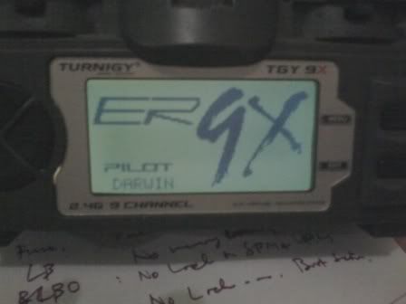

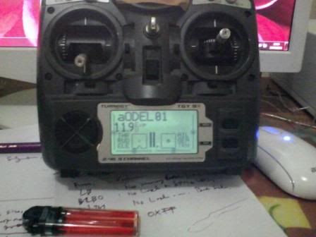

model memory bisa sampe 16 model .
tapi aye bingung sama menunya ... mau ta' kembalikan ke program aslinya aja ahhh

wahhhh .... modelnya bisa disimulasi di kompie ...
mangstabbb .... :mwr
aye pake programm eePe >>>> http://code.google.com/p/eepe/
usbavr programmer dari delta electronics ( stk500 compatible )
@suhu RJ : aye mesti belajar menunya lagi nih ... thanks atas infonya :thx
