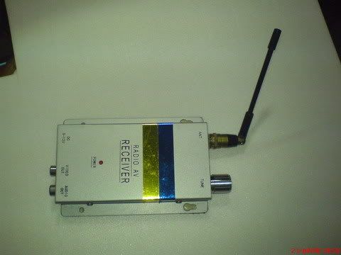

ekozxx wrote:RX apa nih suhu? Klo freqnya sdh diatas 900mhz pengaruh suhu di dB lossnya, terlebih di 5.8G. Ini link utk menghitung kira2 db loss nya http://www.timesmicrowave.com/cgi-bin/calculate.pl . RG 58 cocoknya di Shortwave HF. VHF & UHF gak cocok kayaknya suhu.NF wrote:suhu FPVer.......kalo untuk kabel antene rx , dari yagi 4 element ke rcu nya pake RG 58 foam bisa ga ? estimasi sekitaran 3 m .....
....pake trx unit " glodok-harco" 1,2 ghz .......yg dimulai dari 980 mhz sampe 1190 mhz

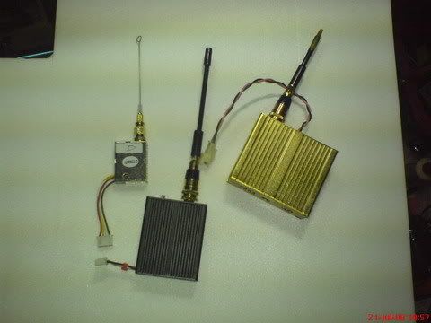

tx nya
rencana yg pertama dari kiri yg saya pake .

Rx yang pake potensio ga bagus suhu, nge lock frequensi nya ga bisa pas. pake yg switch aja suhu..NF wrote:ekozxx wrote:RX apa nih suhu? Klo freqnya sdh diatas 900mhz pengaruh suhu di dB lossnya, terlebih di 5.8G. Ini link utk menghitung kira2 db loss nya http://www.timesmicrowave.com/cgi-bin/calculate.pl . RG 58 cocoknya di Shortwave HF. VHF & UHF gak cocok kayaknya suhu.NF wrote:suhu FPVer.......kalo untuk kabel antene rx , dari yagi 4 element ke rcu nya pake RG 58 foam bisa ga ? estimasi sekitaran 3 m .....
....pake trx unit " glodok-harco" 1,2 ghz .......yg dimulai dari 980 mhz sampe 1190 mhz, ada 2 versi , satu pake potensio dan satunya pake switch 4 posisi .
tx nya

Wah TXnya yang warna Abu2 dan Gold berapa watt suhu? Kelas berat kayaknya nih. Betul kata om Fahmi, pake switch lebih stabil (PLL), yang diputer2 (VCO) gak stabil thdp tegangan dan banyak noisenya. Kembali ke kabel coax, sebaiknya jangan pake kabel RG-58. Lebih baik antena langsung colok ke receivernya yang dipanjangin kabel AV-outnya ajaNF wrote: ....pake trx unit " glodok-harco" 1,2 ghz .......yg dimulai dari 980 mhz sampe 1190 mhz, ada 2 versi , satu pake potensio dan satunya pake switch 4 posisi .
tx nya

@ suhu eko , tx kaleng (paling kiri) 200mW , hitam /abuabu 600mW dan yg kuning 1000mW , dua yg terakhir disupply 12vdc dan yg kaleng 8vdc

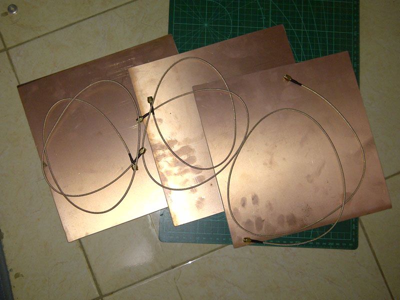

Dari workshop nya suhu RJ, dapet oleh-oleh papan PCB 3pcs, bisa buat eksperimen bikin 3 set antenna nih :
rencana mau bikin Vee+BiQuad lagi, dan Antenna Pin Wheel + Crosshair +Helical
