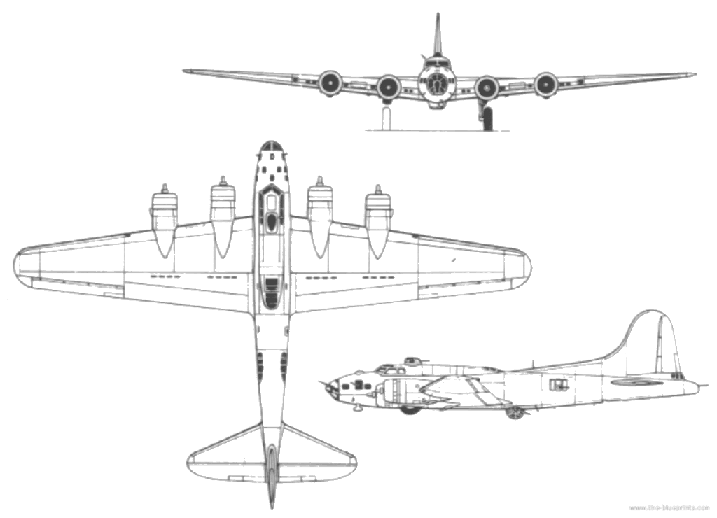

Mungkin gambar ini dapat membantu untuk mendapatkan ukuran yg real.
Caranya print gambar tsb diatas kertas ukurannya semakin besar semakin baik.
Karena ukuran WS sdh ada yaitu 255 cm maka dibuat skala berdasarkan panjang wingspan.
Skala = 255 / WS gambar
Mis panjang WS gambar = 25.5 cm, maka
Skala = 255/25.5 = 10
Angka 10 adalah angka pengali pada setiap ukuran bagian gambar untuk mendapatkan ukuran pada pesawat yg dibuat.

unding wrote:Image

Kalau berat total pesawat (dgn segala kelengkapan termasuk batrei) bisa dihitung sebelumnya maka hasilnya bisa lebih baik. Kita bisa membuat pesawat berdasarkan Wing Area, misalnya perkiraan berat total (AUW) 2500 gram, dgn menetapkan Wing Loading 35 gram/dm2, maka WA = 2500/35 = 71.428 dm2.
Dengan menghitung Wing Area pada gambar (contoh plan) misalnya 10 dm2 maka skalanya adalah akar 71.428/10 = (7.1428) ^1/2 = 2.6726.
Selanjutnya nilai 2.6726 yg menjadi pengali pada gambar untuk mendapatkan setiap ukuran pesawat yg kita buat.

Om Unding : Makasih atas rumus dan hitung2an..
Mungkin.. untuk selanjutnya setelah dipikir2 bodi pesawat akan di sesuaikan lagi (terpaksa diet lagi deh) mumpung belum di cover/dicat.
itung2 dapat menambah ringan pesawat nantinya..
