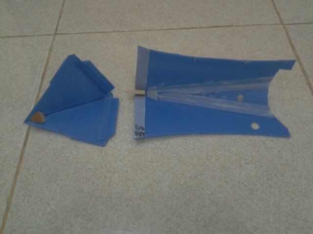

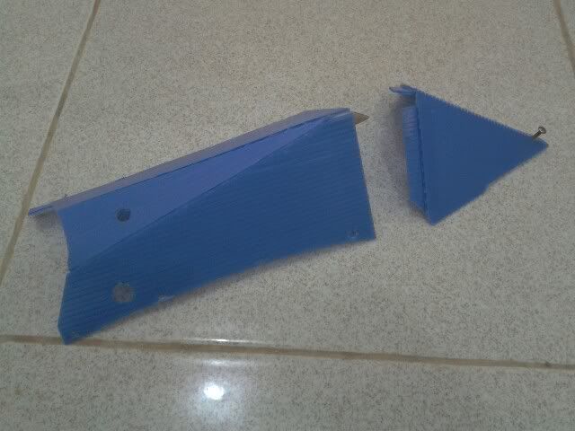

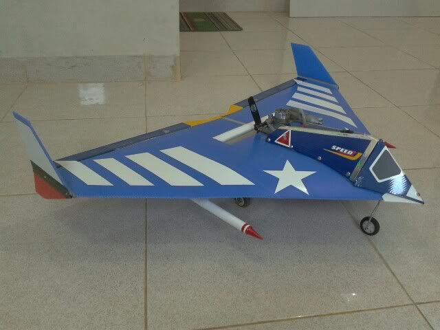

Buat lagi pesawat delta dgn engine ASP 21 versi II, rencananya merupakan penyempurnaan dari versi sebelumnya.
Bahan dan komponen2 yg digunakan :
1 lembar coro 2 mm ukuran 1 x 75 cm
3 biji servo 12.5 gram metal gear dgn torsi 2.5 kg ( 2 elevon dan 1 steering)
1 biji servo HXT 900 (throttel)
1 ubec 5 Ampere
3 buah batterai nokia 850 mA 5C
1 Engine ASP 21
Propeller pusher 3 blade 8 x 6 (dipotong menjadi 7 x 6 )
Ukuran ;
Wing span = 80 Cm
Root chord = 48.5 Cm
Tip chord = 13.5 Cm
Root & Tip chord sdh termasuk elevator/aileron 3.5 Cm
Wing area = 25 dm2

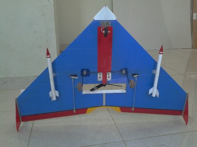

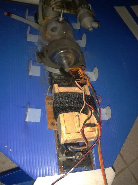

Pemasangan landing gear dan servo elevon
Steering
Cek posisi engine

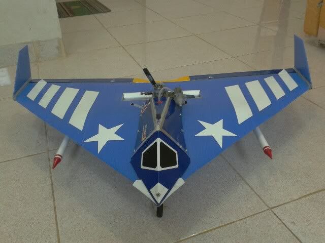

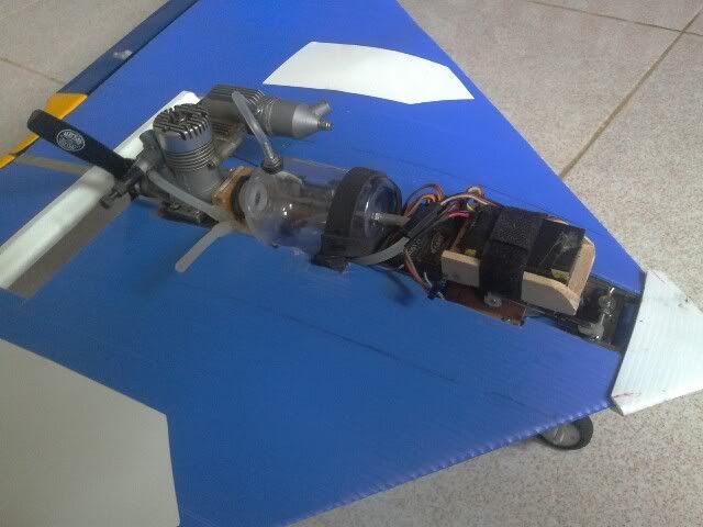

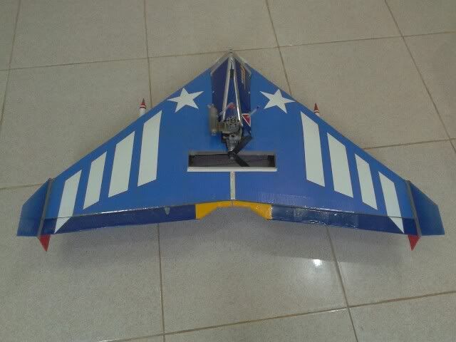

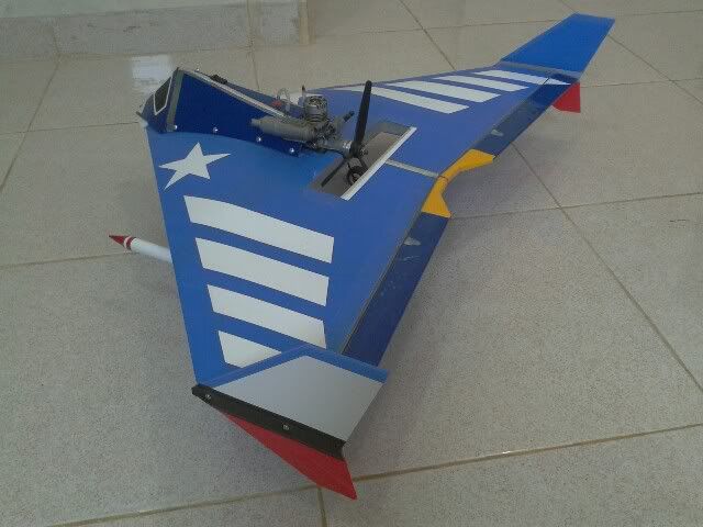

Pasang semua komponen untuk penepatan CG
Canopy
Akhirnya... siap tempur..!!! :ha3 :ha3 :ha3

unding
Posts: 885
Joined: 24 Mar 2011, 22:39
Location: Makassar
Re: mugi asp 21
Post by unding »
