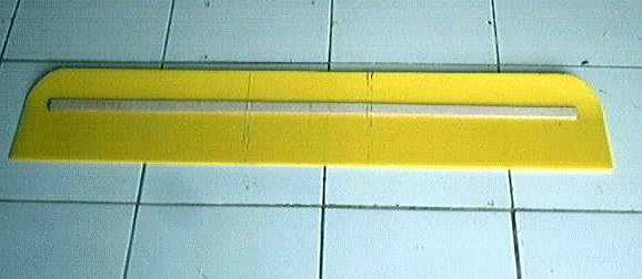

Ini sayap dengan bahan yg hanya pake sebatang spar dan selembar coroplast . That's it !!!! Nothing more nothing less  ( maksudnya tak kurang tak lebih lebih ) . Kalau sudah biasa bikin ( pake power glue sbg perekat spar ) 1 sayap hanya memerlukan waktu 10 - 15 menit !!!
Ini contohnya ; pengganti sayap WD .
Pakai coroplast tebal 3mmx 20 cm x 100 cm
Berat sayap jadi : 125 - 130 grams

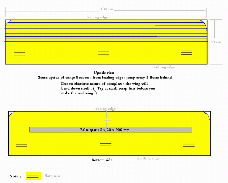

Illustrasi

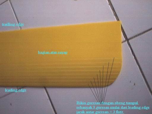

Detail goresan

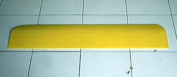

Sayap dilihat dari atas
Bagian bawah sayap

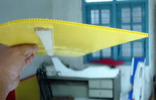

Bentuk airfoilnya ..

Yang discore adalah bagian atas sayap ( bukan bagian bawah ) .
Hati2 jangan sampai tembus ke bawah . Disini kita memanfaatkan sifat elastisitas coroplast .
Ada baiknya anda coba dulu pakai coroplast ukuran kecil spt 10 x 20 cm . Anda gores sebanyak 8 goresan ; perhatikan coronya akan melengkung dengan sendirinya .
Untuk bentuk yg lebih melengkung ; jarak antar goresan bisa diperkecil = 2 flute
Spar bisa diganti dengan bambu , fibre carbon , dll ( ttk tengah = 30 % dr chord ) . Utk psw yg tidak terlalu berat ; spar bisa diperpendek sampai 50 % dr wing span .

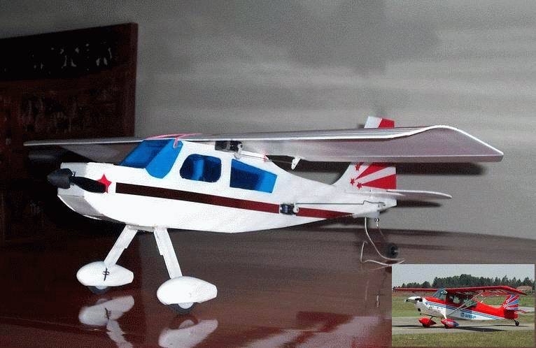

Sudah ditest di WD , Firebird , dan pesawat2 homemade CRB ..
Sayap decathlon juga memakai teknik yg sama
