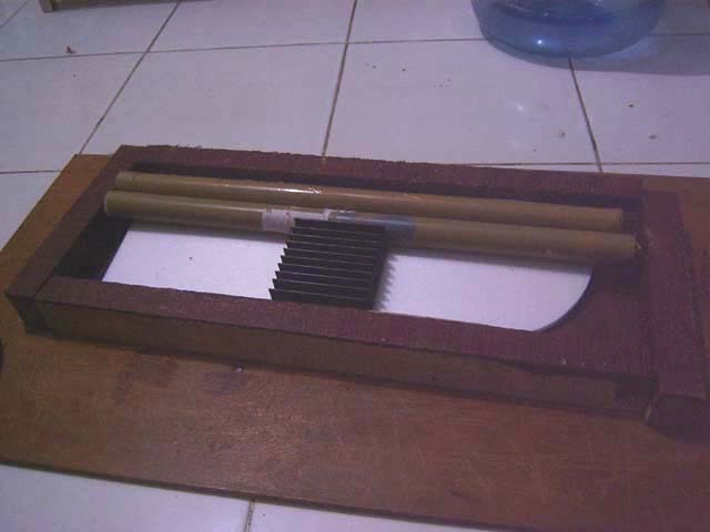

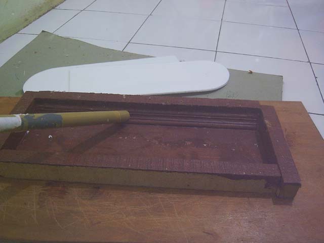

1. Siapkan cetakannya, saya buat dari triplek 3mm sebagai dasar dan kayu kaso sebagai dindingnya. Kayu kaso dibentuk segi empat sesuai ukuran sayap yg diinginkan dan dilebihin dikit (misal 20x60cm), dilem ke triplek alas dg lem anti air (aica aibon kuning). salah satu sisi cetakan bagian dalam diganjel dg kayu ukuran 2x2 cm ( ini nanti sisi ledaing edge sayap)
Bagian dalam dilapis merata dg aqua proof supaya enggak bocor baknya.

1. Siapkan cetakannya, saya buat dari triplek 3mm sebagai dasar dan kayu kaso sebagai dindingnya. Kayu kaso dibentuk segi empat sesuai ukuran sayap yg diinginkan dan dilebihin dikit (misal 20x60cm), dilem ke triplek alas dg lem anti air (aica aibon kuning). salah satu sisi cetakan bagian dalam diganjel dg kayu ukuran 2x2 cm ( ini nanti sisi leading edge sayap)

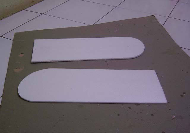

2. Siapkan bagian sayap yg akan dibentuk
3.Letakkan bagian sayap yg mau di lengkingin didalam cetakan, sisi Leading edge mesti kena ganjalan supaya lebih tinggi dari Trailing edge nya.
4. Letakkan pipa pvc 1in, kalo enggak ada bisa juga pipa 0.5 in dua biji, pada posisi 30 % dari LE, supaya pipa enggak geser2, ganjel aja bawahnya.

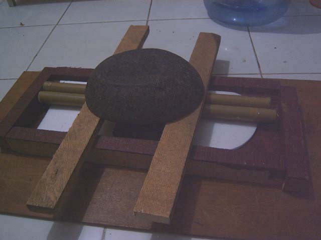

5. Diatas pipa kasih lagi kayu 2 batang melintang, ini nanti tempat pemberat jadi diharapkan berat nya bisa merata dipermukaan poly hingg bentuk under camberednya merata.untuk pemberatnya bisa apa aja yg penting cukup berat buat neken pipa ( saya pake cowek batu yg ada di dapur.. )

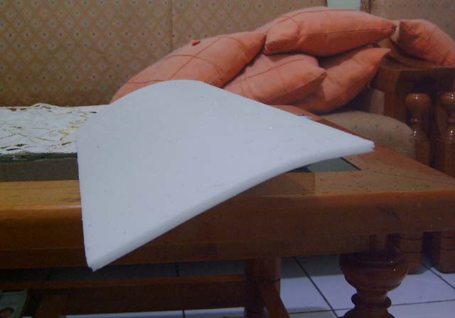

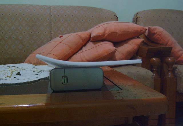

Setelah 30 menit hasilnya bisa diliat dibawah :
