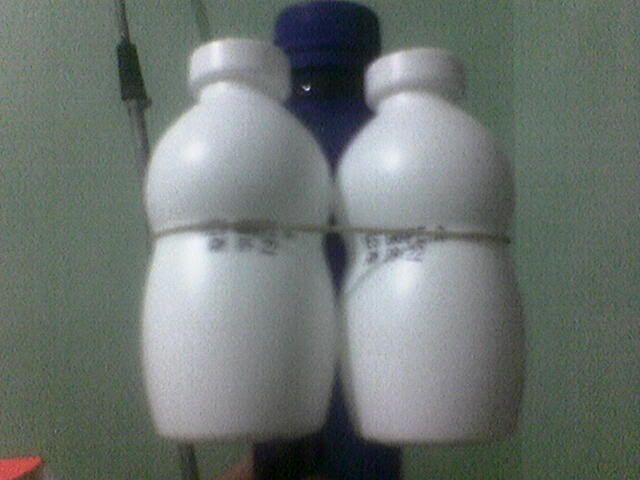

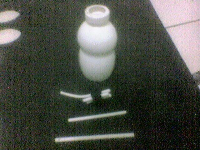

Saya pernah coba juga dengan botol bekas minuman anak2 itu Y*S, isinya 90ml. Biasanya sehabis diminum anak saya langsung dibuang. Eh.. kepikiran botol mini dengan 90ml sepertinya cocok untuk pesawat engine kecil.
sebagai pengganti karet.. saya pergunakan busakaret sandal.. saya potong dengan diameter agak besar dengan lubang botol.
Sebagai alternatif pengganti pipa besi, saya gunakan bekas lolipop ( bon-bon bulat yang disukai anak2 itu). Jadinya sekarang rajin kalo anak saya pengen beli lolipop dan minuman Y*S pasti segera saya belikan.. sehabis diminum dan dimakan... pipanya saya ambil dan botolnya saya pakai.. ehehhee..
Tanki homemade ini udah saya coba di pesawat Extra 300 coro dan hasilnya bagus.. tidak ada kebocoran pressure..
Disarankan dengan botol tinta refill bagus karena warnanya bening. Jadi mudah mengecek sisa minyak di tanki.
