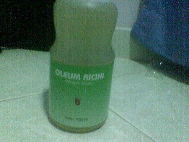

dah dapat Minyak jaraknya... kemarin langsung ke TKP... saya tanya castor oil.. dan yang disodorkan yang ini om... Oleum Ricini dan dibawahnya tertulis Minyak Jarak ukuran 1 Liter.. produksi Brataco Chemika.. apakah yang saya beli ini sudah benar? (Rp. 40rb perliternya)
Om WR apakah yang ini? lalu cara nyampurnya hanya ditambahkan 4 liter metanol kan.. diaduk2 sampe rata... gitu aja? gak perlu tambahan obat kuat yang lain? kalo gitu ntar tinggal nyampur deh...
