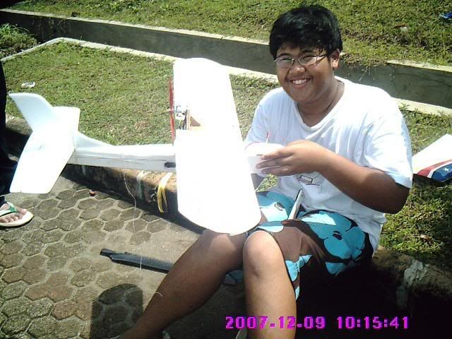

Posts: 4324
itu fotonya.,.......yg keping2
tenang.ada mr kucing.....hik hik hik
Posts: 3196
padahal AUW nya 450 gr..... power dah berlebih... preflight cek gimana tx reverse nya??
comen, motor mountingnya perlu persimple blur...
