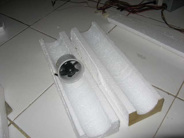

lanjut proses engine naccele/thrust duct

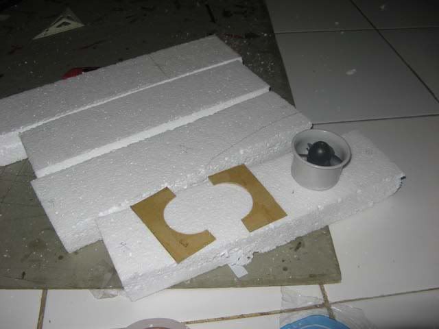

(ini yg paling susah hehehe, makanya dikerjain duluan)

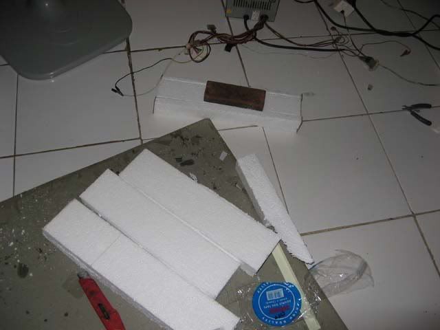

empat potong foamblock, ukuran 5x5x40cm, berikut mal lubang EDF-55
mal ditempel dikiri kanan foamblock

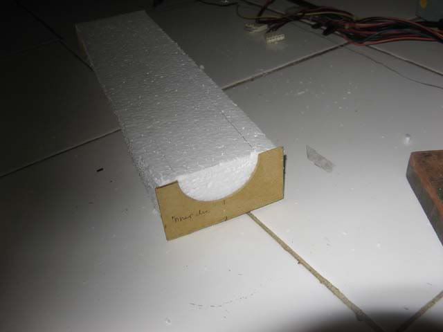

hotwire disiapin dan foam siap dipotong
Posts: 13591

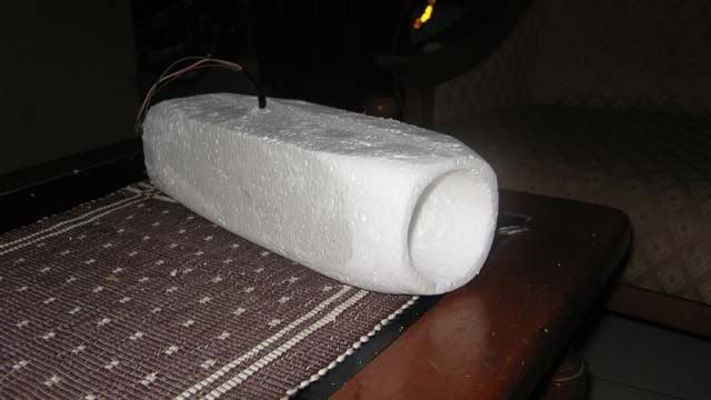

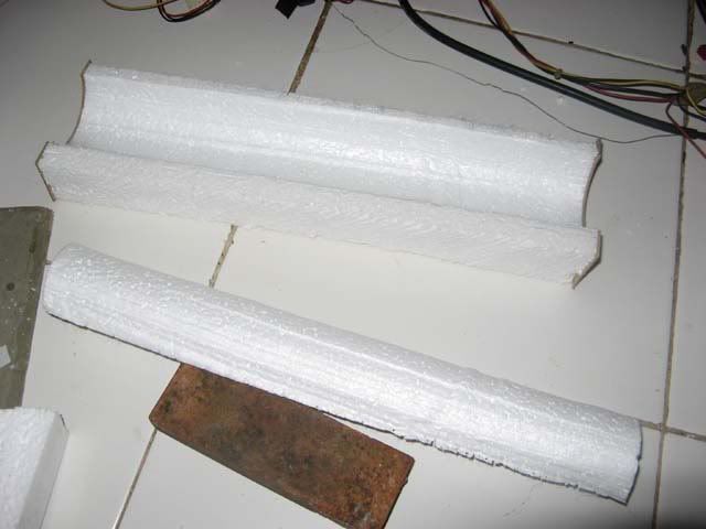

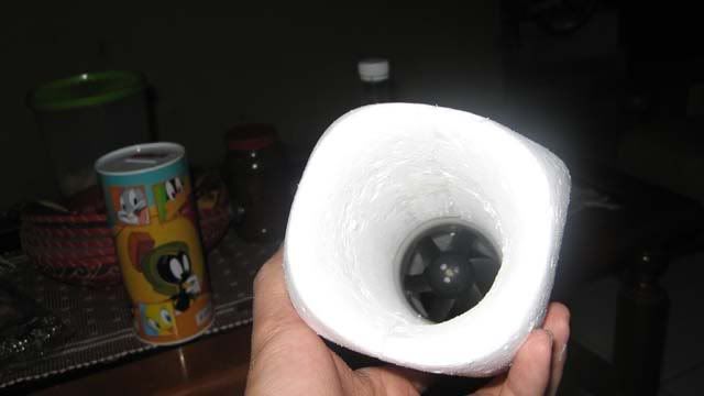

coba satu, hasilnya

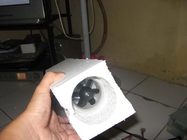

satu pasang dah jadi, EDF-55 coba di pasang
coba dulu diamplas agar keliatan bentuk, walau masih kasar
pada proses amplas ini terjadi kecelakaan, bagian depan naccele ada yg rompal, maka panjang naccele dipotong 14 cm jadi sisa tinggal 30 cm, mau buat lagi udah males.
Nanti engine naccele nya keliatan lebih pendek dari di gambar, harap maklum ya he hehe
