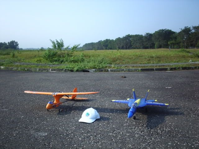

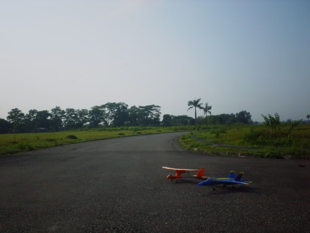

Post by coyo »
deket rumahnya Om Sulistiyo ada lapangan bagus dan ada runway aspal yg lumayanlah (berikut armadanya Om Sulistiyo):
