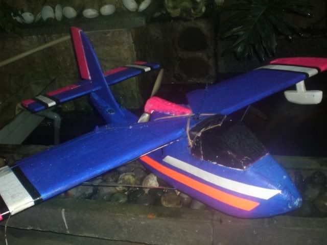

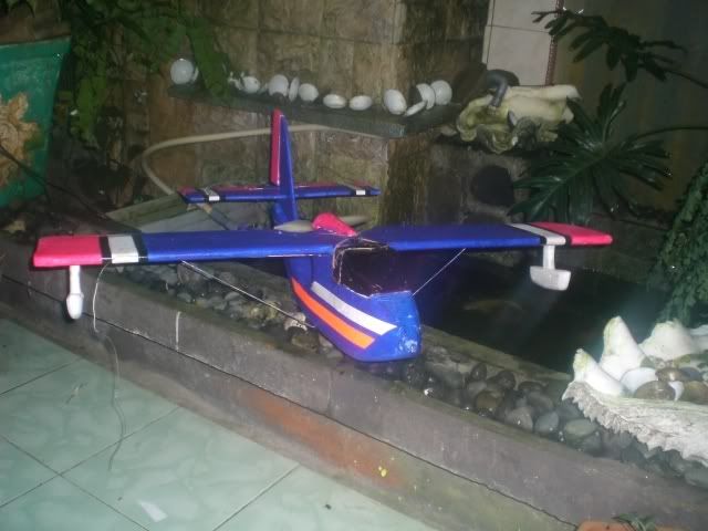

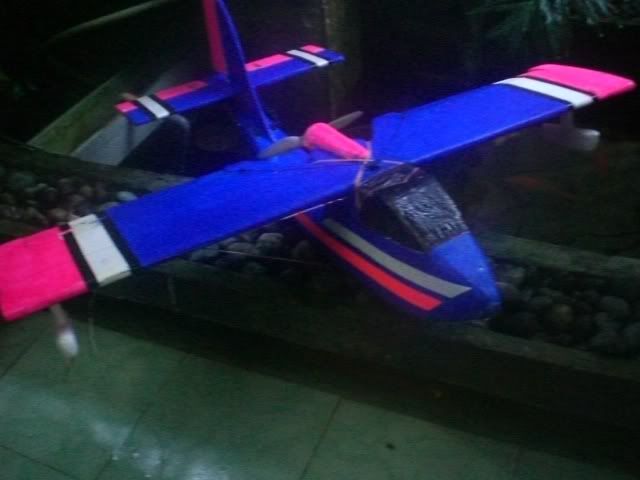

Hasil modifikasinya sudah jadi om pitra......bagian-bagian yang dimodifikasi :
- sayap agak dilebarkan
- posisi motor dipasang dekat dengan CG
- bagian bawah tempat motor agak dilengkungin seperti WD, biar udara yang masuk makin besar
- diipasang penahan sayap....
untuk test terbang dengan handlunch sudah dilakukan sabtu pagi hasilnya pesawat sudah stabil........tinggal coba diatas air...
ini ada fotonya.
