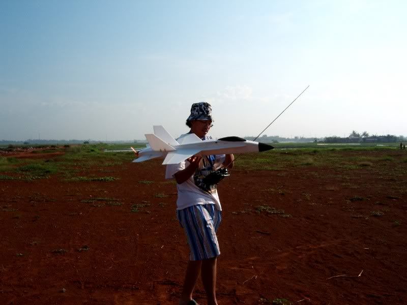

Setelah dicoba lagi di Harapan Indah, F18 saya bisa terbang dengan baik, berikut sedikit reviewnya:
*Speed nya masih terasa kurang mungkin karena masih pake gearbox, padahal udah pakai ratio 4.43 dan prop 9075.
*Handling untuk kiri kanan dan naik turun cukup enak, tapi waktu dicoba loop atau roll kurang stabil.
*Wingload nya kayaknya masih kurang, mau coba ganti wing dengan yang lebih luas.
Jadi kepingin bikin lagi yang Delta Wing nih.... =P~ =P~ Racun..racuunn
Persiapan Hand Launch
Fly...
Stall waktu mencoba belok trus ngelawan angin, untung masih bisa mendararat dengan lambung.
