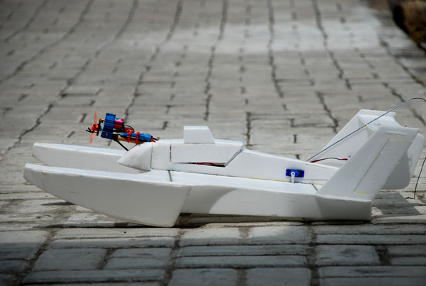

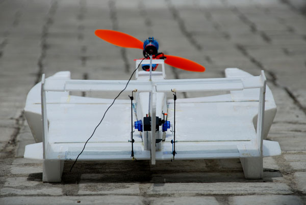

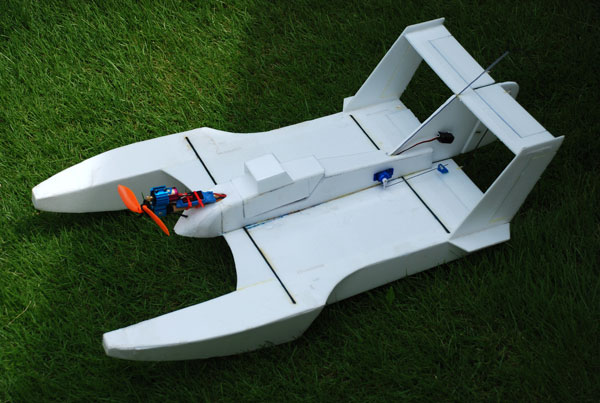

Dikarenakan lihat hujan tiap hari, agenda buat terbang agak susah, apalagi tambak di sekiling sudah pada penuh semua dan lihat onggokan kit hydrofoam yang tergantung tak tentu nasibnya... akhirnya ada keinginan untuk dihidupkan lagi, hampir setahun pswt homemade pertama saya tergantung nganggur...
setelah crash waktu acara maiden pertama, ini pswt langsung saya gantung aja tapi sudah dibenerin bagian2 yang rusak, setelah di repair ulang dengan menambah rudder di tengah dan rudder disamping kiri-kanan dimatikan sekaligus buat memperkuat bagian tailnya... fuse dirubah bentuk lebh langsing tapi memanjang, posisi bat ada di atas (didalam fuse) biar aman...
Ini wajah barunya, rencana besok mau remaiden, untuk selanjutnya akan di cat...
Mengejar CG dengan 2 sel lipo, akhirnya esc dipasang di blkng motor, agak riskan sih kalau ada apa2 di air... pasti esc dulu yang basah, semoga tidak terjadi...
Spek hydrofoam wajah baru ini:
motor menggunakan himax inrunner dg gearbox
prop 8x6
esc 18A
lipo 2sel 800mah
dicoba test statik power mantap banget dan berat 300gr kayaknya masih sesuai rekomandasi, semoga

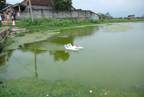

Tadi sore remaiden, memang sesuai bentuknya pswt hydro ini sangat liar untuk diterbangi, beda jauh dengan mbah kepiknya om ferry yang enak terbangnya
dengan lipo 2 sel tidak kuat takeoff dari air, diganti lipo 3 sel baru enak terbangnya
dikarenakan esc posisi di depan rawan kena cipratan air... dan itu bener2 terjadi akhirnya esc gosong setelah landing... apes
Foto terbangnya menyusul

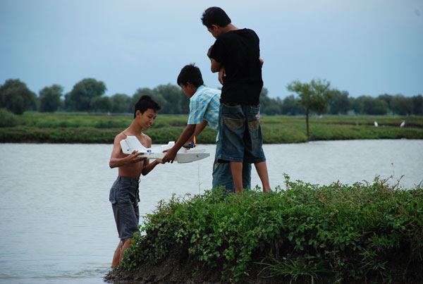

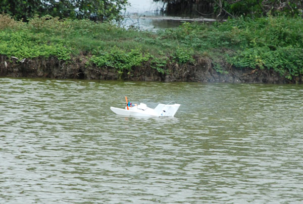

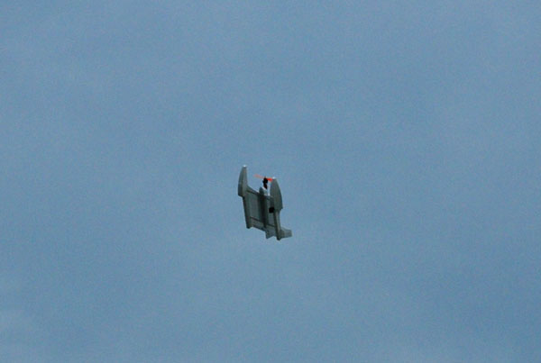

foto2 proses remaiden hydrofoam, suasana cukup dramatis karena di kampung ditonton banyak anak2 kecil... :D
Persiapan yang selalu ditemani bidadari kecilku... :D
Siap-siap takeoff...

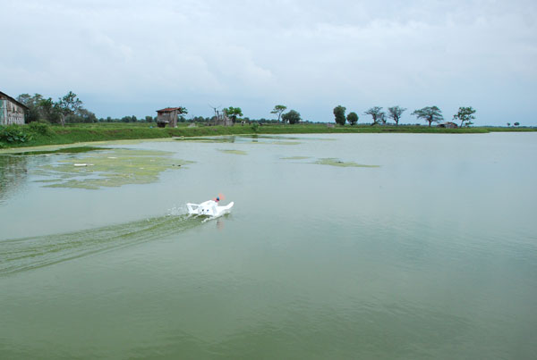

Akhirnya melesat...
Sayang bener dokumentasinya gak ada bideonya...
Musibahnya karena sehabis landing sepertinya esc banyak kecipratan air akhirnya terbakar... :(
