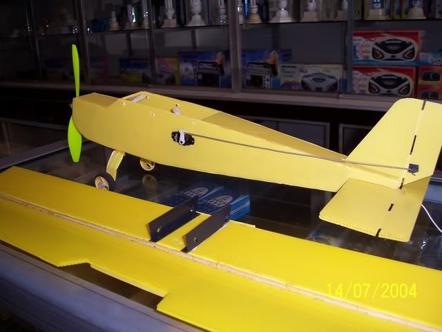

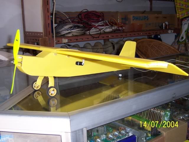

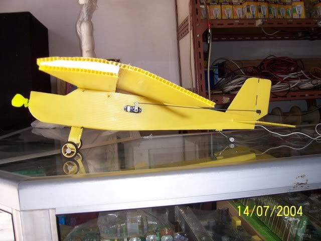

hi... teman2 CAM
kira2 pesawat saya ada salah bikinnya gak ??? maklum baru yang pertama he he he
mohon petunjuk dari teman2 CAM & suhu2 grage .
sorry ya tgl di foto salah he he he he ........

Waduh sekarang 2008 Om 4 th lalu yah?......good effort and good looking.....berat berapa om pake corodisastro?
Posts: 3196
sepertinya dah redi terbang om lim? kabel rx nya dah nongol... hehehe... terbangin dulu om, ntar juga dapat wangsit sendiri hehehe... semoga sukses maidennya....
pendapat saya, spek dari suhu WR wing sparnya pake balsa bukan foam+coro. Mungkin karena om Lim sulit cari balsa maka di modif seperti itu. Kalau kaku saya pikir tidak masalah, kayu dari peti bir juga bisa dipakai loh om...
Motor mounting perlu dimajuin om, biar propelernya nggak diujung dan balance. Mounting wingnya mantap sekali om, tapi punya kelemahan nanti jika pesawat crash akan merusak bodi. Ruder nya dikecilin ya om?
Saya juga baru bikin pesawat coro ini 3 minggu yang lalu, namun belum berhasil maiden dengan baik (nyungsep kekiri terus 2x prop patah)... terbangnya lebih sulit dari pada SPAD bee.... ntar saya posting juga potonya disini.... posisi terakhir markir di hanggar hiks.... ](*,)
DeVIN
Posts: 887
Joined: 22 May 2007, 05:55
Location: Tasbi MEDAN
Post by DeVIN »
Mr. Dom's wrote:sepertinya dah redi terbang om lim? kabel rx nya dah nongol... hehehe... terbangin dulu om, ntar juga dapat wangsit sendiri hehehe... semoga sukses maidennya....
Bener Om Lim apa kata Om Doms,..................
Malu juga teman CAM keduluan dari yang lain tuk tanggapan, thx ya Om Dom dan Om Ferry.
Pada dasarnya, pesawat dah ready,...timbang dulu ya om,.. berapa beratnya, berhubungan dengan tenaga tuk motor, motornya 2408?, jadi kita tau ntar pake Lipo 2sel ato 3sel.
Masalah spar, selain saran Om Doms, bisa juga dibentuk dari coro juga dibikin (berdiri, dibikin 2 lapis) ato pake bambu. MainWing tanpa spar yang kuat ntar akan flex dan terbangnya jadi bingung. Perlu di perhatikan, model ini tanpa dehidral (sudut wing/perhatikan dehidral dari WingDragon), berakibat kurang stabilnya main wing dalam mencari posisi level air waktu terbang,.....
Dari tampilan foto, motor mounting terlalu kebelakang,..sehingga propeler terlalu ke depan,...selain CG (Center of Gravity) yang bisa belum pas (atau udah pas?, diukur dengan batere Lipo terpasang), propeler yang terlalu kedepan akan menimbulkan vibrasi akibat momentum propeler yang jauh dari sumbu titik berat motor., akan sangat terasa jika shaft motor agak bengkok ntar setelah crash pertama yang paling kecilpun, shaft dapat bengkok, walaupun kecil, tetapi karena prop terlalu kedepan maka vibrasi akan besar pula, usahakan propnya dekat dengan loncengnya (motor 2408), di posisis terdalam saja.
Ntar kalo terbangnya udah enakan, setelah maiden dan beberapa kali perbaikan lagi,..posisi servo tuk rudder bisa di tanam kearah dalam biar lebih rapi,...
Nah cukup banyak yang dikomentari nih,... saran saya terbangin dulu disini, di Medan, ntar kita dampingi, terus semua komentar diatas kita coba satu-satu, metoda "trial-error", coba dulu, baru kita perbaiki sehingga semua "elmunya" dapet.
Salam.

Posts: 2844
selamat malam.. sori nih.. baru online dan ternyata om liem sudah berhasil membuat pesawat coro dengan plan bang Shaify. Yup, bentuknya cantik sekali bahkan boleh saya katakan sangat rapi dibanding buatan saya. Untuk Wing ada baiknya dibuat sedikit dehidral supaya sesuai dengan karakter trainernya.
Untuk bagian mounting motor sesuai saran bang Devin lebih dekatkan prop ke loncengnya supaya efek getarannya tidak terlalu besar. Ingat juga diberi right thrust dan down thrust. Sudut kemiringan ke kanan jika kita berdiri di belakang pesawat. Dengan motor 2408 jika dipakaikan prop 1047 silahkan coba dengan batere lippo 2 sel. Kalo saya minggu lalu langsung coba lagi dengan 2408 prop 7060 dan batere lippo 3 sel yang saya letakkan di dekat kokpit untuk mengejar cg. Saya masih menerbangkannya dengan rudder saja.
Jika pesawat masih terasa berat bisa diakali dengan membolongi bagian2 pesawat dan dilapisi dengan lakban bening. Cukup efektif.
Untuk wing saya masih dengan standar sedangkan yang punya om lim dengan wing KF takik bawah. Mantap juga om ini.. rupanya trik2 wing KF yang sudah pernah dibahas om Roji dan suhu2 lainnya langsung dipraktekan.
peletakan esc jgn terlalu dekat dengan reciever.. takut terjadi glitching. Ada baiknya receiver dibalut busa dan diikat dengan benar ke posisi pesawat supaya tidak bergeser2. Bisa manfaatkan Velcro. (bisa dibeli di tukang jahit baju)
Nah sekarang kita tunggu maidennya segera ya... Siapkan mental dan keyakinan lalu coba rogging di runway yang rata karena ini pesawat kecil.. jika terhantam gundukan tanah atau batu tinggi agak sulit terbangnya.. Jika percaya diri langsung handlaunch.. full throtel dan lempar ke depan.. Untuk gaya-gaya melempar silahkan liat beberapa gaya dari teman-teman di forum kita (hihihii.. bercanda )
Kalo saya sih langsung handlaunch aja.. untuk hemat batere.
Satu lagi.. berdoalah sebelum maiden.. dan rasakan nikmatnya dan kepuasan hati bila pesawat sudah berhasil terbang. Yang paling penting INGAT DI FOTOOOOOOO dan diposting.
Oh ya.. pemasangan wing harus tepat panjang kiri dan kanan karena akan mempengaruhi terbangnya pesawat. Jika ada yang kurang sreg.. silahkan di modif dikit2 ntar teman-teman Gaero bakalan bantu kasih ide2 sesuai pengalaman yang sudah pernah kita alami.
