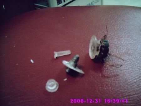

Hasil percobaan terakhir....
Cukup campuran resi + katalis aja...
Yah..hasilnya lumayanlah....
Cuma hasilnya jadi transparan...he..he...
Mohon saran dan masukkan dari para Mould Master agar hasilnya lebih baik dikemudian hari....

Wah...
ternyata aku salah asumsi...
Dikiranya gagal di percoban #1, #2, #3...
gak taunya cuman soal waktu pengerasan...
Jadi gini, tak kira campuran kok lembek, gak keras, dalam tempo 15'
Gak taunya : "Waktu pengerasan berbanding terbalik dengan volume campuran"
Jadi kalau volumenya dikit, waktu pengerasannya luamaaaa....3 jam baru keras bo!
Pengalaman..... \:D/

wah, berarti kaga gagal dong om joko?
posting dong foto foto yang berhasil dibuat.
