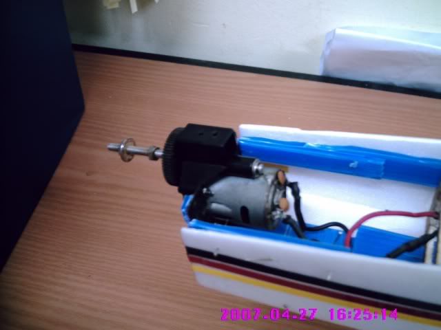

iwan21 wrote:Loh kok posisi motor jadi berubah om ?, di gambar sebelumnya motor dibawah dan masuk ke nose cowl , kalo yg ini motor ada diluar ?, apa supaya dapet pendinginan udara gitu ??? :-k ..atau nose gear kependekan buat prop jadi motor dibalik gitu ??? :-k
Yang di maksud Suhu Iwan foto ini...
saya pikir ini yang disebut Ilusi optic....jangankan P Iwan yg melihat melalui foto,...saya sendiri kecolongan...saya pikir motor bakal tenggelam di dalam cowling, gak taunya setelah dipasang front top cover dia nongol sekian milimeter...
Posts: 13591
Oh iya ya....terlalu serius sampe kena illusi optik he heh ehe..trims atas penjelasannya..

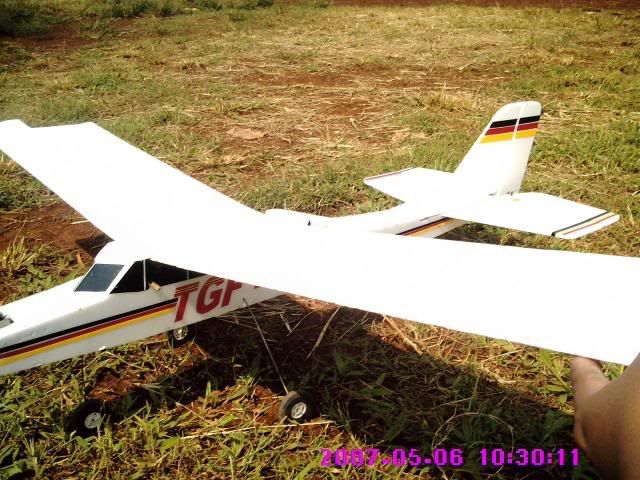

Plane komplit siap untuk terbang....
Spesifikasi:
Fuselage: 70 cm
Wing Span : 115 cm
Berat total : 610 gram
Motor GWS S 400 with gear box Type D
Propeler : 10 x 80
Batt : NimH 7 cell 1000mAH

Hari minggu kemarin maiden flight terbang solo,.....
1. Sayap K/F
Yg pertama di Maiden kan adalah sayap K/F (berat 60gr) di bandingkan sayap konvensional flat bottom (warna biru) yg beratnya 2 x lipatnya /120 gr. Hand launch pswt susah nanjak,....namun sempet landing darurat dg selamat...berkali-kali sampai 4 kali...saya pikir ini dikarenakan batere kurang charging time nya....
2. Sayap flat bottom
Dg penuh keraguan saya lepas sayap K/F dan diganti dg sayap flat bottom,...coba saya terbangkan pswt,...hand launch...pelan tapi pasti Pesawat nanjak ........OYE !!! \:D/ \:D/ terbang berputar-putar,...sambil berpikir, lho kok bisa? dg power batere yg sudah berkurang (dipaki percobaaan pertama utk sayap K/F) malah lebih enakan sayap ini (flat bottom) beratnya padahal gak ketulungan...

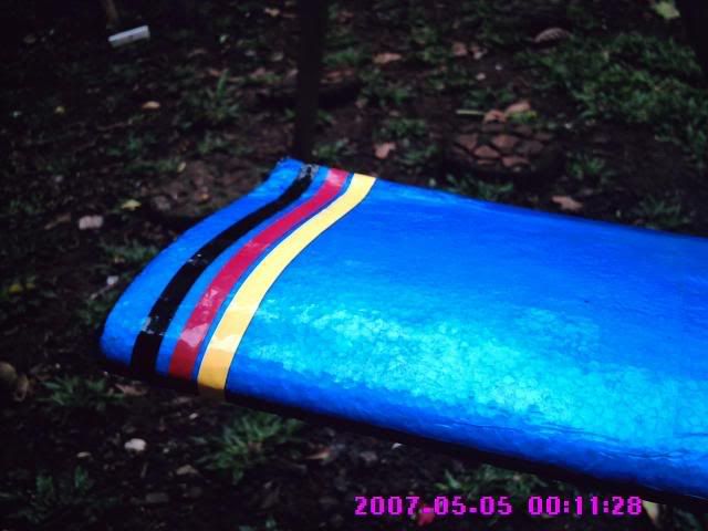

1. WASH OUT
Kali ini saya akan membahas fenomena tip stall, yg akan diantisipasi dg diberikannya wash out di tip trailling edge sayap,...
Hasilnya cukup menggembirakan dibandingkan performa terbang TGF seri sebelumnya yg tdk diberikan "wash Out",...
Pada saat motor cut off, pswt gliding dg baik,..tdk terlalu dive secara radikal (menukik tajam)...

2. MOTOR MOUNT
Desain motor mount terbaru yg saya aplikasikan buat TGF seri III ini, adalah yg terbaik yg pernah saya buat...hal ini saya buktikan setelah maiden flight minggu kemarin, saya pulang ke rumah membawa pesawat dalam keadaan utuh terutama area nose-nya....he...he...he.. \:D/ \:D/ \:D/
Bukannya pilotnya yg jago,...4 kali take off 4 kali landing,..semuanya tidak ada yg sempurna landingnya...nyungsep pohon singkong 2 kali,...
tanah 2 kali , dg sudut kurang lebih 30 dan 60 derajat,....nose-nya gak masalah sama sekali...

Wash out itu dibagian mana ya ?
Kalau yg seperti rib untuk penutup ujung wing disebut apa?
