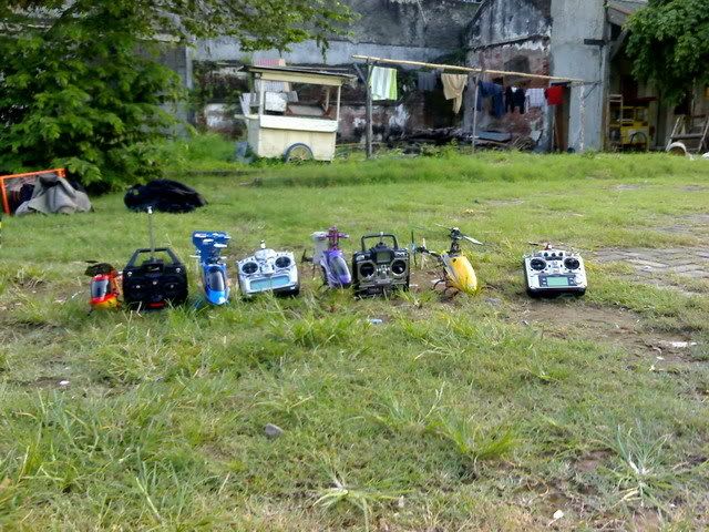

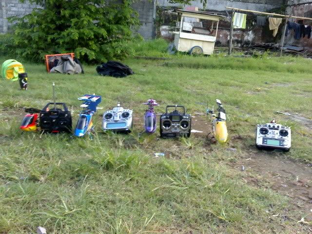

=D> Update terakhir sore kemarin.....kita kedatangan mas Eja dengan heli walkera 4ch nya .... terbang udah lumayan....
dan salut buat df 4 nya ....memang yahud punya ..smooth terbangnya eks prop. dari Bang Yudha medan....
dilanjut dengan Pak Ferry .... hampir crash saat melakukan manuver Hurricane ...., saya dan mas syafik ndak jadi terbang enak....
Ternyata blade nya waaging gede banget .....dan setting gyro yang saya dapet juga masih..... kurang pas ......dan akhir ketemu juga kenapa akhir akhir ini batt nya panas sekali ..... Blade nya waaging...... #-o #-o #-o
Buat Pak Ferry ama MAs Budiman makasih banyak atas segala bantuan dan informasi.....ya saya udah dapet hover tanpa skid tranning lagi.......dan atas kesabarannya wuih.....ngak ada yang nandingin dech....

Foto
Terakhir
acara terakhir dilanjut di MC donald .... seperti biasa .....fotonya ada di mas syafik....
Dilanjut hari kamis....rencana nya mau ada tamu lagi......
