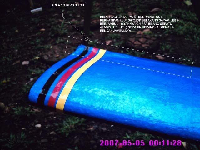

ajo.naim wrote:Wash out itu dibagian mana ya ?
Yang sperti Ujung Sepatu aladin di ujung sudut belakang Wing nya Om,..
ajo.naim wrote:Om Joko,
Kalau yg seperti rib untuk penutup ujung wing disebut apa?
Wah ini gak tau namanya mungkin sebutannya "Rib Penutup Ujung Wing" :D
Posts: 7145
winglet........spt tutup sayapkan....????

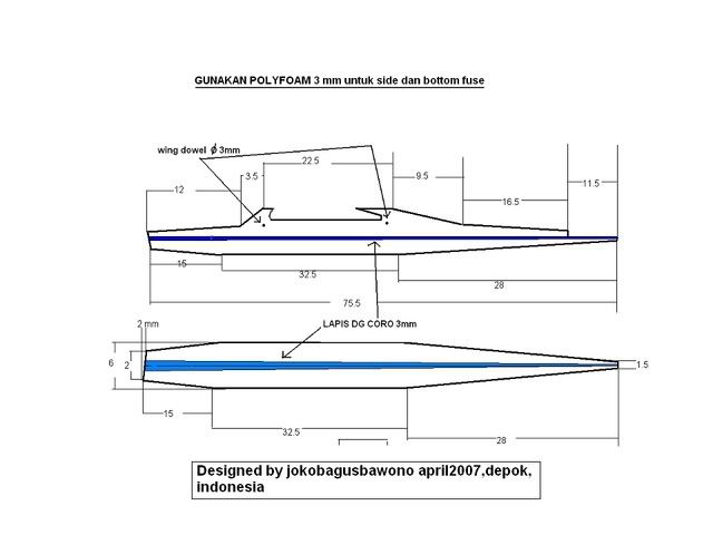

Silakan buat Bang Dafi, dan gragers, kalau berminat, ini saya tampilkan Plan TGF 0712...
UNTUK SEMENTARA PLAN SIDE DAN BOTTOM FUSE
Kalau ada kekurangan akan saya perbaiki di lain waktu...
Plan untuk tail section, menyusul......
