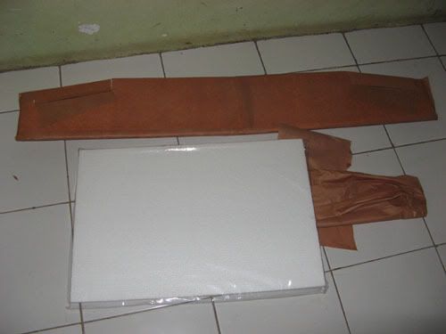

yang moto memang dah lihat terbang trim test awal... karena seloow banget terbangnya makanya dia berani berdiri didepan... hehehe..
kertas kraft itu biasa dipake untuk orang bungkus paket kiriman om... pilih saja yang pas... semakin tebal semakin kuat namun kompensasinya tetap pada berat. Yang saya pakai 80 gsm (gram per square meter) dah cukup oke...
saya jamin om, sekali om GM coba bikin dengan metoda ini pasti deh bakal nggak mau lagi pake balsa (ribet)... hehehehe.... saran tambahan, bikin hotwire om...

Mr. Dom's wrote:yang moto memang dah lihat terbang trim test awal... karena seloow banget terbangnya makanya dia berani berdiri didepan... hehehe..

kalau pakai kertas kraft saya jamin tambah sip om.... malah nggak perlu spar atau rangka jadi akan lebih ringan dan nggak usah takut lagi kalau om latif yang handlaunch hehehehe....

om Doms.. antara kertas kraft dan kertas semen.. manakah yang lebih bagus ?
