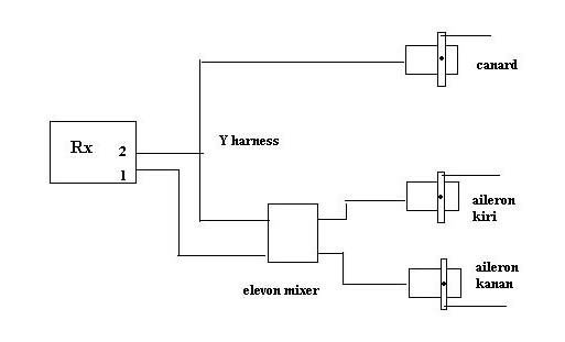

Untuk kontrol, test flight konfigurasi sementara elevator di canard dan main wing aileron saja , tanpa mixing.
Nanti kalo ternyata kurang efektif, maka konfigurasi jadi kayak dibawah
Main wing jadi elevon sementara canard tetep elevator, jadi cuman perlu satu biji mixing external aja
Posts: 4324
wah kalau di sayap
kebawah Up juga kan ???
Posts: 13591
kalo up -> main wing up, canard down
Posts: 4324
LHO...oh iya Wing nya di belakang yah
kupa aku !!

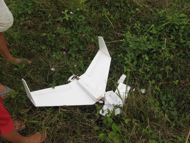

Test flight minggu, 26 Agustus 2007,
Dg patokan cg hasil hitungan, langsung di handlaunch dg test pilot p Supri
walah, nose langsung up dan naik vertikal, artinya posisi CG perlu dikoreksi nih
Geser CG lebih kedepan 1 cm dari sebelumnya, juga canard dibikin up dikit
Hand launch lagi..hore langsung naik dg mulus, trus pilot up dikit hidungnya agar nanjak vertikla, eh habis nanjak malah nose down dan langsung menghujam bumi..hiksss..
langsung lari ke posisi jatuhnya, hidung GB udah remuk ....tapi kondisi lainnya masih utuh tanpa cacat
Sempet bingung juga kok bisa gitu ??setelah dicari tau kenapa, ternyata baut yg jepit pushrod elevator kendor, jadi saat down canard masih normal , tapi saat servo balik ke normal eh malah jadi narik canard jadi up..hikss
