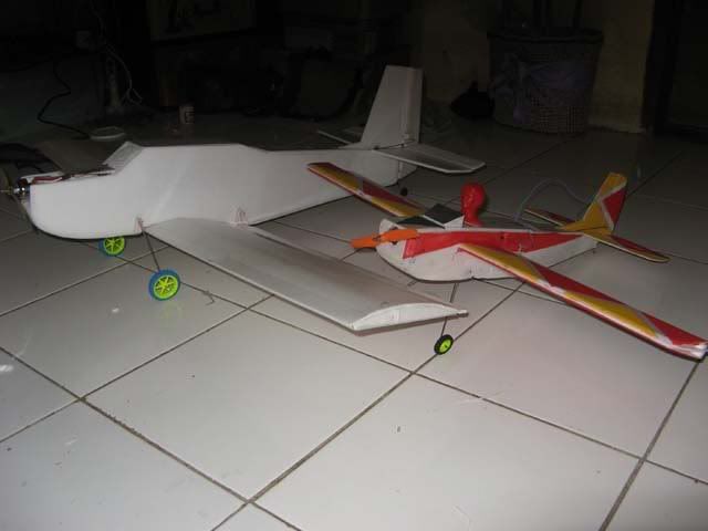

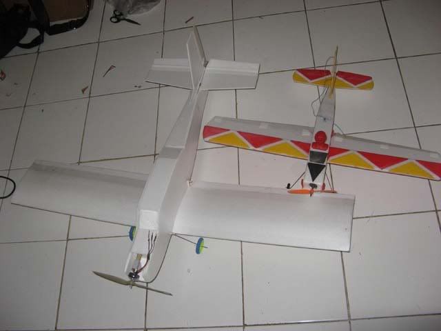

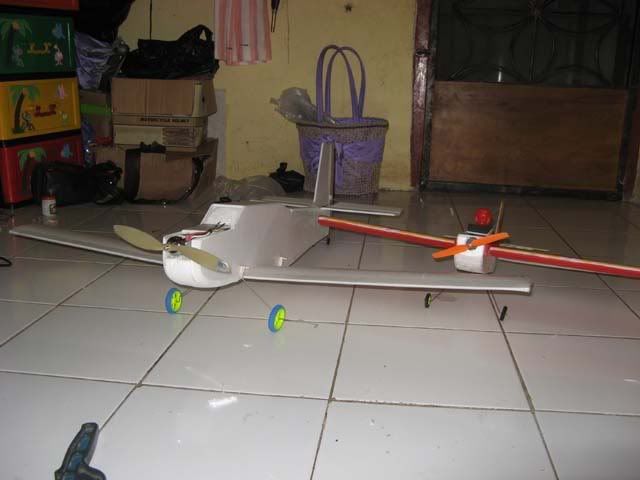

Setelah lama istirahat akhirnya si LW-T kelar juga ..
bandingin ukurannya dg MW-1
berat kosong 250 gr
Posts: 13591
Landing gearnya kependekan ...

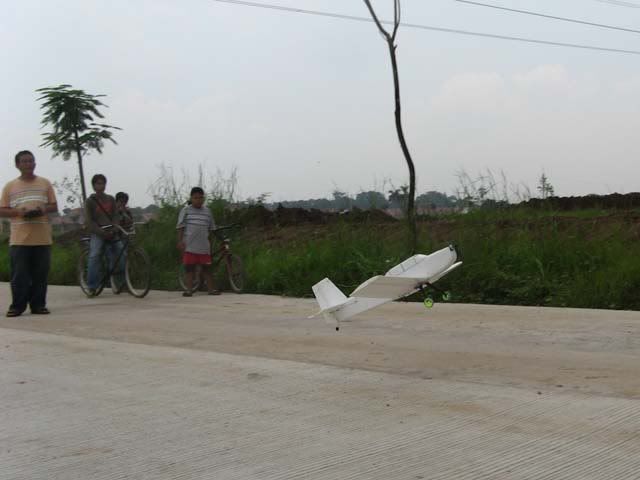

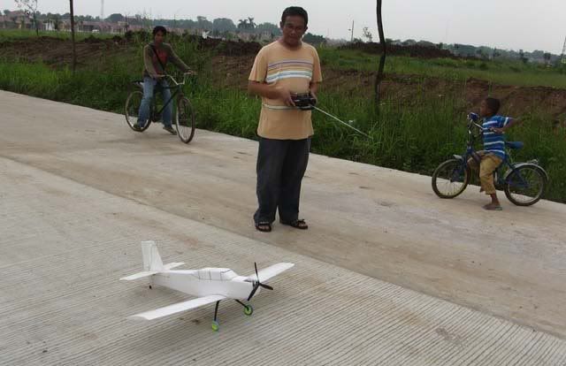

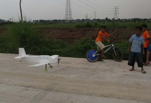

ini hasil test LW-T kemarin, minggu 16 MAret 2008
test pilot khusus dari Bekasi Barat, pak G/M (pasdahal masih ngantuk tuh karena baru pulang dinihari dari luar kota he he eheh)
taxi di landas pacu.
rolling
airborne, gak lebih dari 3 meter
up up and away..
Posts: 13591

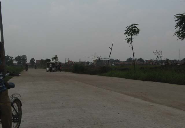

patroli diatas hangar, sapa tau ada burung alap2 mau menclok
Posts: 13591
setelah test touch and go segala, juga test response aileron, elevator dan rudder, ambil ancang2 landing deh
terbang keseluruhan hanya dg setengah throttle, dan batere juga ex dipake terbang T-tex 2 muter2 tuh.
kalo full throttel kenceng banget terbangya
