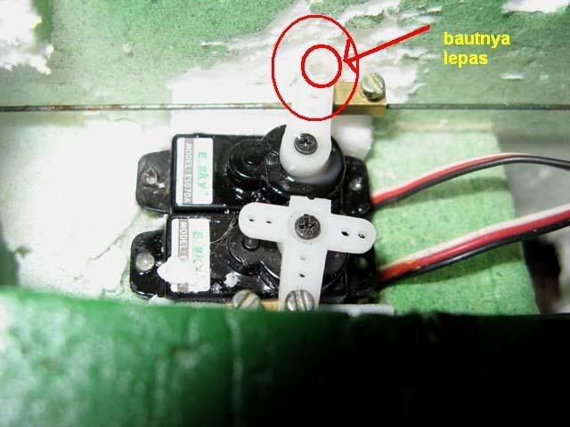

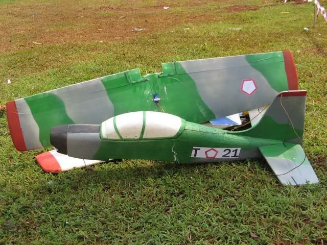

saat ketinggian 2 meter, tiba2 pesawat dive enggak bisa diangkat lagi..hiks...kenape ya ??
ternyata ini biang keroknya
baut pushrod elevator pada sisi servo horn lepas

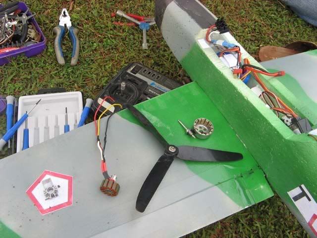

akibatnya fatal, shaft motor putus.cuman prop utuh (kuat juga itu prop GWS 3 blade)
body pada pinggang retak
hari ini dah kelar di repai dan siap beraksi lagi
Posts: 3196
memang selalu aja ada yang belum ke check..... shaft putus? gawat juga crashnya, tapi bodi dan wingnya oke kekuatannya... bagian pinggang cuman keseleo dikit aja kayaknya...
