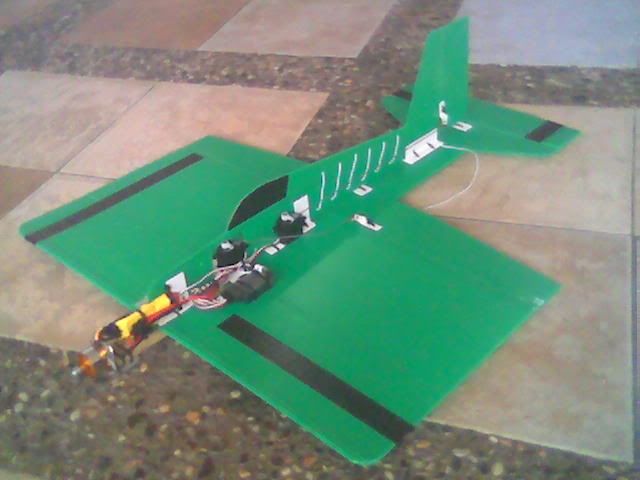

Dadang R wrote:*...Oom raven...pesawat apa tuh....kok sayapnya lebar banget
He3x, ini pesawatnya om Dadang,.. http://gaero.info/forum/viewtopic.php?t=1046
E-spa-3d,..aka espad.
Salam.
Oom DeVIN hebuuat.........udah bisa bikin pesawat sendiri,...saya baru belajar nerbangin pesawat beli aja belum beres2, hehehehe........tapi masih terus berlatih

eSPAD nya keren om................pake engine berapa...........? ? ?

nyonk wrote:................pake engine berapa...........? ? ?
Elektrik om Nyonk,... yang prototipe, all coroplast - wingspan 40, gak terbang2,.... ragu sama motornya, terus pake 2 sel-lagi,..
yang kedua,..foam - non laminated,...wingspan 60, seperti plan asli motor 2408, prop 1047, udah ok, tapi pake 3 sel motor lonyot kepanasan, kekekeke,....
nah yang ketiga diatas, setelah weak pointnya dipelajari, foam - laminated (lakban, dan bagian leading edge main wing serta leading edge tail wing dengan bambu),...wingspan tetap 60, bagian bodi vertikal coro plast, dan bagian bergerak lainnya seperti elev, ail, rud juga coroplast. Motor yang dipake 2409 gold, prop tetap 1047, pake 3 sel 1000maH aja om, baru aman.

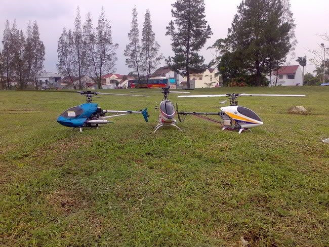

Kamis 7 Februari 2008
3 Heli dari klan yang berbeda lagi mejeng
Posts: 2844
3 aliran besar sedang nampang ya.. sayang gak ada hover bertiga sekalian.. atau invert bersama.. pasti keren

Ravenchan wrote:. sayang gak ada hover bertiga sekalian.. atau invert bersama.. pasti keren
Ha..ha...ha...ha.... komporrrrr.....
tapi bener juga ya,...patut dicoba...
Posts: 7946
Semuanya bagus... brand bagus, tapi fotonya singkur2an :D
