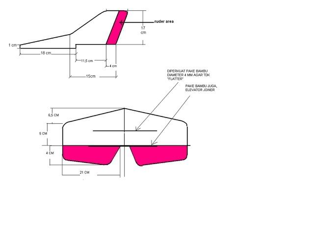

PLAN TAIL TGF 0712[u]
Untuk sayap,..bisa pake sayap WD, atau kalau mau bikin silakan pake Polyfoam 5 mm/coro 2mm, gunakan teknik apa saja yang dinilai paling gampang bikinnya...lebih baik gunakan airfoil Underchambared
Luas sayap 20X110 cm, dihedral 3-5 derajat...

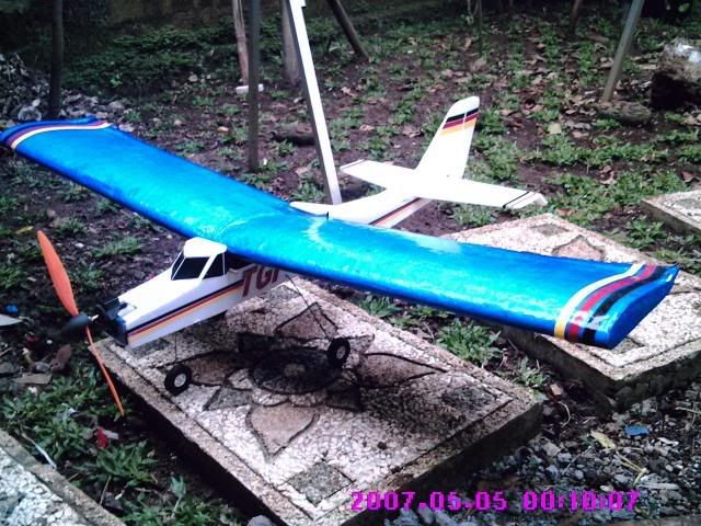

joko wrote:Image
Plane komplit siap untuk terbang....
Spesifikasi:
Fuselage: 70 cm
Wing Span : 115 cm
Berat total : 610 gram
Motor GWS S 400 with gear box Type D
Propeler : 10 x 80
Batt : NimH 7 cell 1000mAH
Selamat atas maidennya Om Joko......
sekali2 maen ke MGT2 donk.....
btw, itu buat cover sayapnya pake apa?
joko
Posts: 942
Joined: 24 Jan 2007, 12:52
Post by joko »
Cover sayap pakai sticker variasi motor punya, yg type transparan,...murmer,..he...he..he..untuk sayap 20 X 120 cm cuma butuh 1,5 meter alias 18 rb perak. Dijamin tahan banting,...sampai 2x untuk mengimbangi daya tahannya (sayap), TGF saya yg terbaru Fusenya saya lapis jg pake itu (warnanya putih transparan).
Cocok buat beginner kayak saya....
