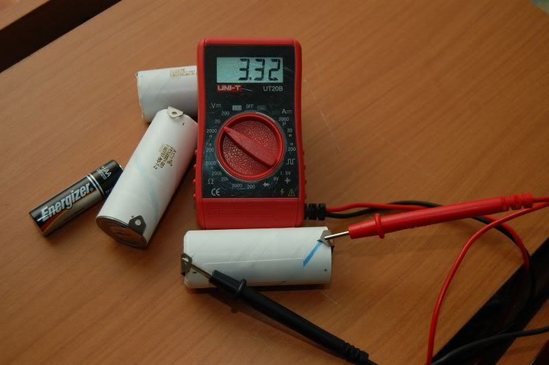

Hari ini Life sy sdh datang ....
Kesan pertama .. cukup besar..
Ini sy tes tegangan nya terlihat nominalnya 1 sel nya 3.3 volt, lebih rendah dr lipo yg teg nominal per selnya 3.7 volt,
karena life ini datangnya bijian maka perlu kerja extra untuk merakitnya sesuai kebutuhan jumlah sel nya..
ini ada perbandingan fisiknya dgn batt size AA ..
