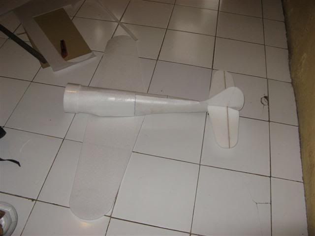

sebelum dilengkungin diliat2 dulu uratnya om, mana yg lebih lentur dan mana yg lebih kaku dg cara ditekuk2 pake tangan.
kalo dah dapet uratnya ( yg ditekuk lebih mudah) langsung dikasih lakban menyilang/90 derajat terhadap urat tsb, bagian yg dilakban adalah bagian luarnya.
seperti saya tulis diatas, utk poluyfoam 5mm kita perlu kasih dulu garis2/score dibagian dalem searah dg urat dg jarak kira1 per 1cm, baru deh digiling sampe lentur dan membentuk lekukan yg kita inginkan.
nati kalo udah dilem dan lemnya dah kering, lakban di bagian luar bisa dibuang/dikletek dan polyfoam bisa di finishing ( kalo mau dicat)

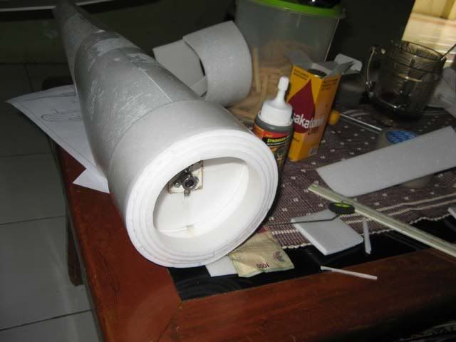

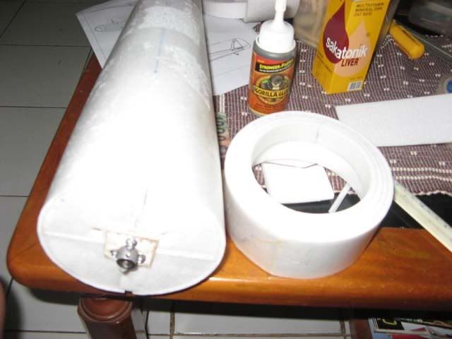

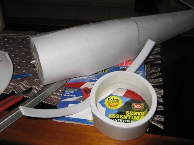

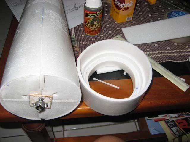

Motor cowl pake metode sama, beberapa lapis polyfoam 5mm diroll dan ditumpuk2
siap di finishing
tinggal bikin battery hatch, kanopi...
dan jangan lupa..sampe tahapan ini wingnya belum sempet dikerjain w a ha hahahahahahahahahaahahaaaaa
siap di finishing

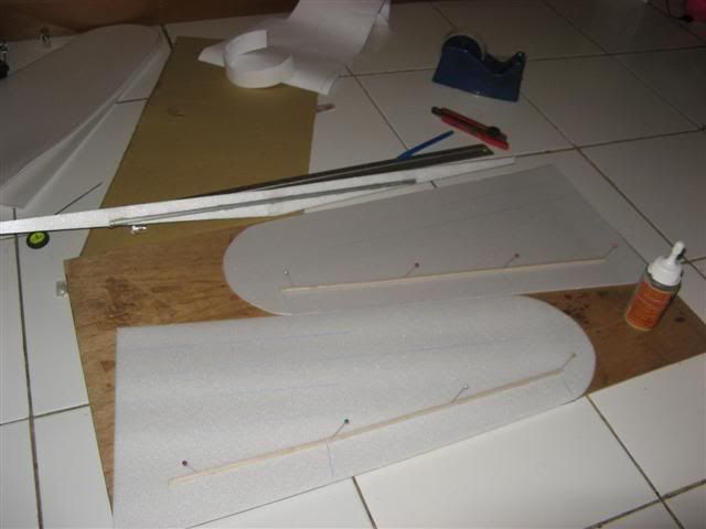

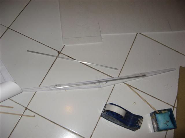

Karena hujan dan gak kelapangan, lanjutin buat wing aja deh.
pertama siapin spar dan wing joiner, bahan polyfoam 5mm dan alum tube 5mm
wing sendiri bikin dari polyfoam 2mm.
deket trailing edge tempat engsel aileron diperkuat dg balsa stik 3x3mm supaya aileron gak meleot
