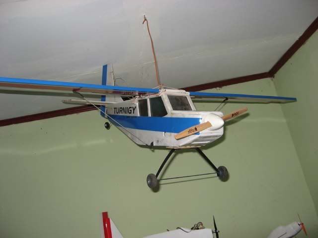

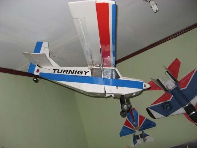

Hari kamis, 26 Juni 2008 kebetulan enggak kekantor karena habis ambil rapor si Alfi, maka liat2 lagi si Bemo
karena liat bentuknya betul2 primitif diniatin aja deh di operasi dikit.
Jadinya kayak gini sekarang, dg tail dragger dan landing gear yg lebih enak diliat he he he hehe..

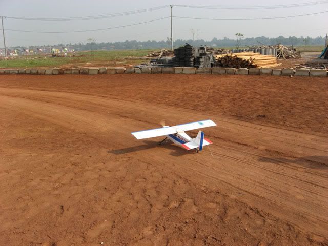

test di Perumahan Grand Residence Cimuning.
beraaaatt maaangg., karena motor test pake motor 400 brushed dg gerabox...enggak mau airborne..
wah mesti cari motor outrunner yg kelas 150 watt dulu deh..
Posts: 3196
iwan21 wrote:Jadinya kayak gini sekarang, dg tail dragger dan landing gear yg lebih enak diliat he he he hehe..
wwuuuuiiiss.... landing gear carbon plus sticker turnigy.... maantraaap....
Posts: 7946
Lihat ancang2 takeoff nya mantap pak... ditunggu upgrade motornya pasti tambah mantap terbangnya...

Om Iwan, kalau pakai motor 2409 bagaimana?
Posts: 13591
rencana pake kelas 150 w dg kv 1000 pak, agar bisa pake prop 10x6 dan terbang slow, kalo 2409 kegedean kvnya........
seminggu lagi kayaknya udah dateng motornya... O:)

iwan21 wrote:rencana pake kelas 150 w dg kv 1000 pak, agar bisa pake prop 10x6 dan terbang slow, kalo 2409 kegedean kvnya........
1. Motor yang hijau itu KV nya berapa?
2. Motor yang datang seminggu lagi itu yang mini atau yang untuk Bemo?
Salam
Posts: 13591
1. Motor hijau motor hely, kv = 4000
2. Motor yg minggu depan dateng kelas 150 watt khusus diimpor buat powerplant bemo
3. Motor mini dah hadir di MGT-2, tinggal ambil aja berikut prop adapter sama kawat pushrod 0,8mm
