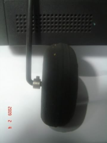

menunjuk sms pak dadang saya upload lagi ya pak foto pemasangan roda, agar roda tidak mengenai tiang gear, biasanya saya pakai stoper roda doubel, satu disisi tiang gear, satu lagi disisi luar, sehinga pergerakan roda tidak mengesek tiang gear, ada juga kawan lain saya liat pakai selang fuel yg di potong kecil, berfungsi sebagai penghalang roda, agar tidak mengesek tiang gear

Berarti harus tambah Stoper roda masing2 satu lagi ya Oom Davit......aslinya masing2 cuman ada satu yang dipasang sebelah luar, ....ok kalau gitu sebelah dalam harus dipasang stopper lagi yah, kebetulan saya punya ex Ex Chalanger.
