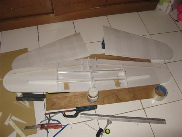

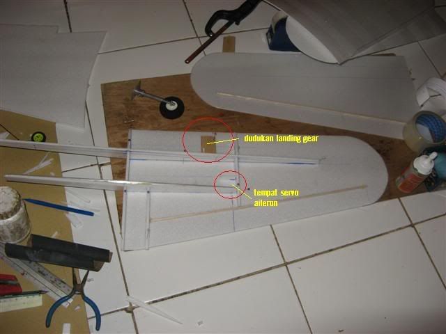

Spar dan wing joiner dilem ke kulit bawah wing, dudukan landing gear dan rumah servo juga sekalian disiapin
kiri kanan disambung

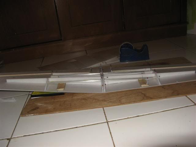

tampak depan spar dan wing joiner.
spar (polyfoam 5mm) dibuat membentuk dihedral, sementara wing joiner (pipa alum 5mm) dibuat lurus supaya sambungannya mudah (dowelnya pake sumpit mi)
wing joiner sementara belum dipotong
tunggu lem kering lagi sehari semalem supaya betul2 nempel ....sabar ya..

Belum rapih om, saya kurang puas dg cara pelapisan bodynya....karena ini pertama kali saya buat dg metode begini jadi masih kasar dan kurang rata di lapisan kulit luar.
Klo utk beratnya sih masih dalam batas toleransi yg saya rencanain
berat bodi plus 2 servo sekarang 116 gr, target sayap 100 ~ 120 gr juga dg 2 servo aileron, dg demikian spare utk batere , motor, ESC ,rx dan landing gear sekitar 250 ~ 300 gr, mudah2an masih dapet mengingat target AUW yg mau saya capai antara 500~550 gr dg wingloading 25 gr/dm2.
Mungkin utk proyek2 berikutnya akan bisa lebih baik , rapih dan halus dari yg ini
