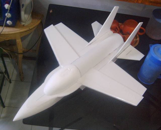

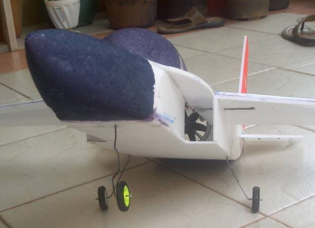

BeeDee-10, semoga jadi juga (proyek ambisius hi hi hi hi)
Electric Speed turn you on ??
Posts: 13591
Malem nanti tinggal amplas nose ama kanopi...
GandrungMaBur
Posts: 636
Joined: 14 May 2007, 07:37
Post by GandrungMaBur »
Bos, mohon poto jadinye donk
Posts: 13591
Entar kalo udah di ampelas aja fotonya, supaya enggak pada bosen liatnye...

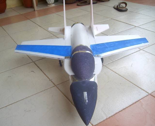

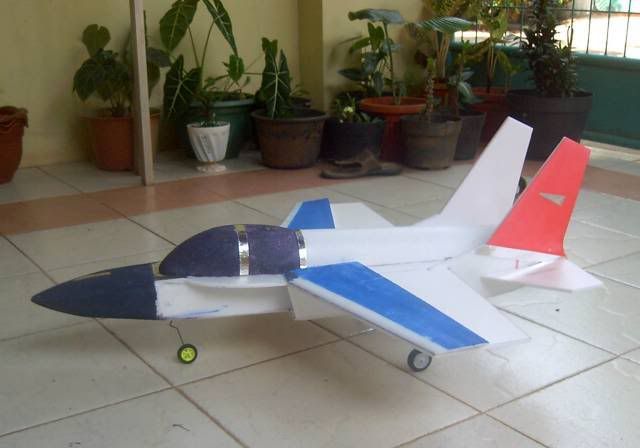

Nose cone udah halus, tinggal kanopi dan turtle deck aja nih........
Ditimbang semalem AUW masih kisaran 350 gr., kalo body aja sekitar 120gr
jedx
Posts: 1350
Joined: 17 Jan 2007, 16:34
Post by jedx »

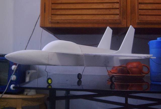

yang garis diatas wing apaan suhu..?
Wing Spar..?
Posts: 13591
oh, itu buat takik atas nantinya, saya mau pake KFm airfoil disini, tapi dg takik atas 50 %, alasannya
1. Lift lebih gede dibanding Flat airfoil
2. Drag lebih kecil dibanding takik bawah, jadi si BD-10 bisa terbang lebih cepet
3. Bisa terbang walau angin agak kenceng.
Manfaat lain, sayap jadi rada kakau kayak dikasih spar..
Gitu sih ceritanya, tapi bener apa enggak kita liat sama2 deh minggu besok dilapangan.. [-o< [-o<
