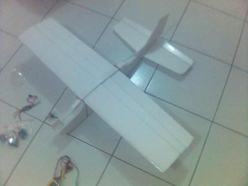

Karena pake WD rakit sendiri dah ancur,.maka terbitlah (alah kayak majalah) seri Trainer dari Cibubur,.
BPBT (baby putih buat trainer),..ya, sesuai namanya pesawat ini saya buat langsung 2 (gak hanya Yakult yang diminum 2 sekaligus,..tetapi pesawat juga bikin dua sekaligus,..*** gak dalem sehari,.tepatnya 2 malem saja).

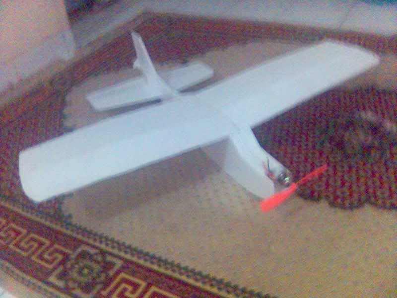

Bahan (biasa) Polifoam 5mm dicorat coret di silet lalu di lem-lem,..jadilah dia :

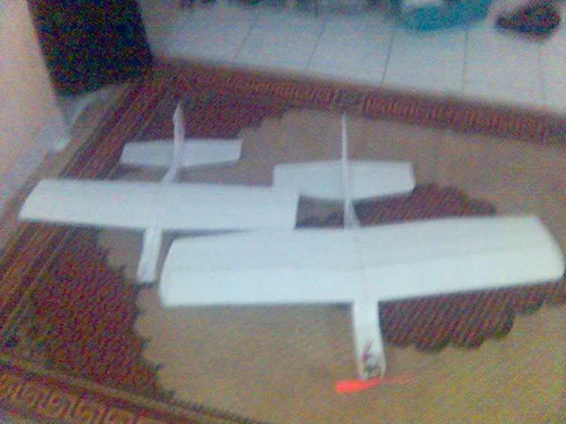

Di jajarin biar kliatan perbandingannnya yang kiri adiknya :
Wing Span : 33" / 83.82 cm
Body Length : Belum diukur :P tapi kira2 sama

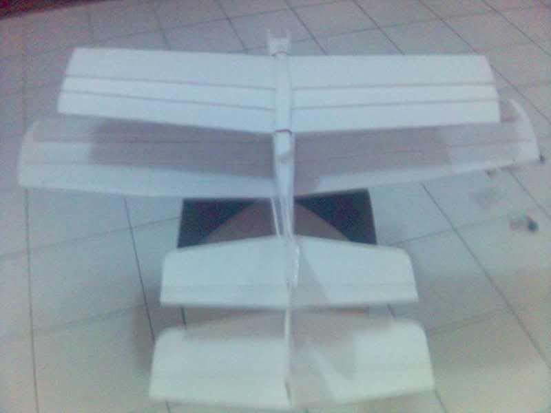

Ini lagi di jejerin atas bawah :

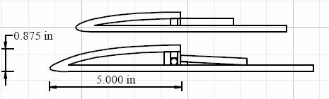

Sayap KF takik atas metode Hamburger (tumpuk tiga,..)
Ini kakaknya :
Spek sama, power beda :
Wing Span : 42" / 106.68 cm
Panjang Sama kira2 :P
Powernya BL sejuta umat BP2409 / 18 T
Batt : Lippo 3 Cell 1300mAh
ESC : TowerPro 25A
Semua menggunakan Servo Abal-abal 9 Grams @ 35 rebu (biar kalo ancur gak begitu nangis)
Mau di Maiden di Cikeas gak pernah jadi-jadi :P,..
Rencana maiden minggu ini (udah bertekad,..) mohon Doa Rebu (eh Do'a Restu maksudnya) dari para Suhu dan member Grage disini semoga kali ini aku dapetin pesawat trainer yang betul2 pas buat jariku yang kaku dan mbalelo ini,..
@Fajar : Tunggu yach,..di Cikeas...
Mohon Mangap (maaf) ini foto2nya jelek abis maklum pake HP :D

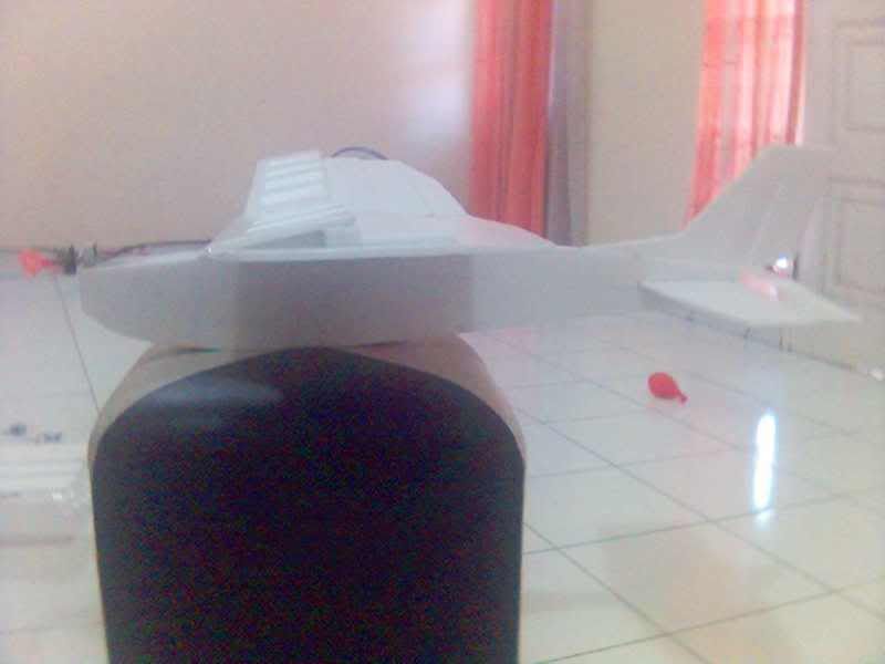

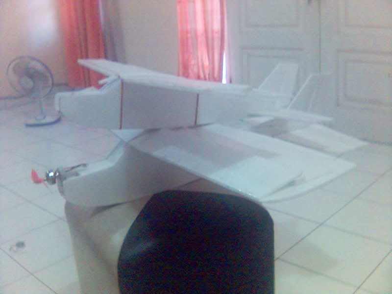

wah.mantaf udah pake K/F model 2 nih rupanya om A/G.
Tapi kok saya liat pada foto no.3 & 4 lapisan yg paling atas diganjel lagi ama potongan polyfoam(yg kayak spar) ?, setau saya sih semua langsung ditumpuk tanpa diganjel lagi om.............
utk si besar dg power 2409, hati2 om, entar ngacir gak kekontrol he heheheh (over power maksud aye ...
O:) ), sebab dg 2408 aja udah lumayan kenceng dan cukup power, juga bisa pake batere yg lebih ringan (cukup 2 sel/1000 mah) dibanding dg motor 2409

iwan21 wrote:wah.mantaf udah pake K/F model 2 nih rupanya om A/G.
Disengaja biar agak Besar Lekuknya suhu,..pengen tau efeknya apaan,. jadi saya tambah Ganjel 5 mm lagi pake satu slice polifoam.D
iwan21 wrote: O:) ), sebab dg 2408 aja udah lumayan kenceng dan cukup power, juga bisa pake batere yg lebih ringan (cukup 2 sel/1000 mah) dibanding dg motor 2409
Punyanya cuman itu ...hehehe itu ajah suka pindah2 dari satu pesawat ke pesawat yang laennya :D, jadi ya Mobil (mo bilang apa,..heheheh).
Posts: 13591
Abi Ghiffa wrote:
1. Disengaja biar agak Besar Lekuknya suhu,..pengen tau efeknya apaan,. jadi saya tambah Ganjel 5 mm lagi pake satu slice polifoam.D
2. Punyanya cuman itu ...hehehe itu ajah suka pindah2 dari satu pesawat ke pesawat yang laennya :D, jadi ya Mobil (mo bilang apa,..heheheh).
1. yg jelas, lift nambah tapi drag akan nambah om, jadi tanpa keuntungan yg berarti, bahkan jadi boros dibatere he he he he
2. Oh..kalo yg ini saya :-# deh...

Kalau begitu nanti di Cutter saja setelah dicoba di lapangan suhu ,..:D
jadi tau bedanya (itupun kalau bisa terbang heheheh)

Utk tumpukan KF model 3 step. om AG bisa contoh gb dibawah :
