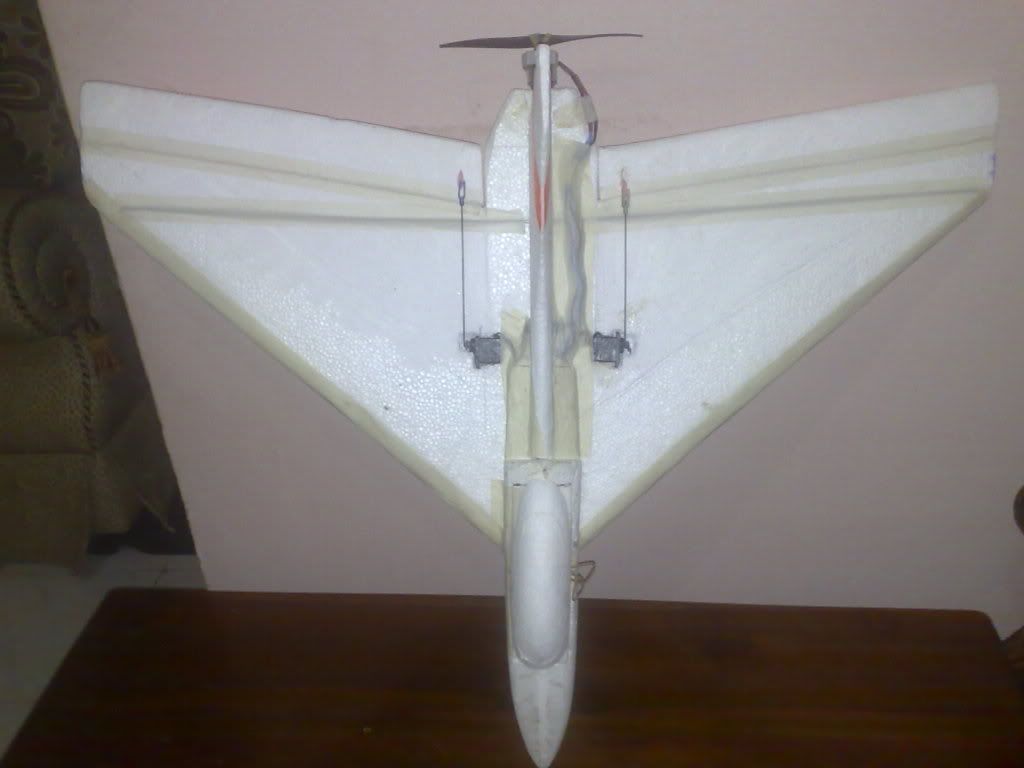

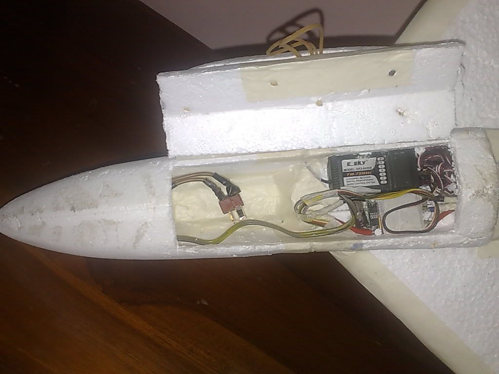

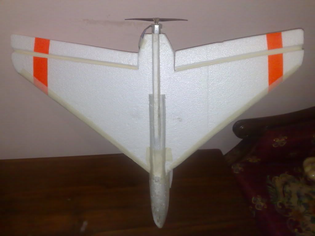

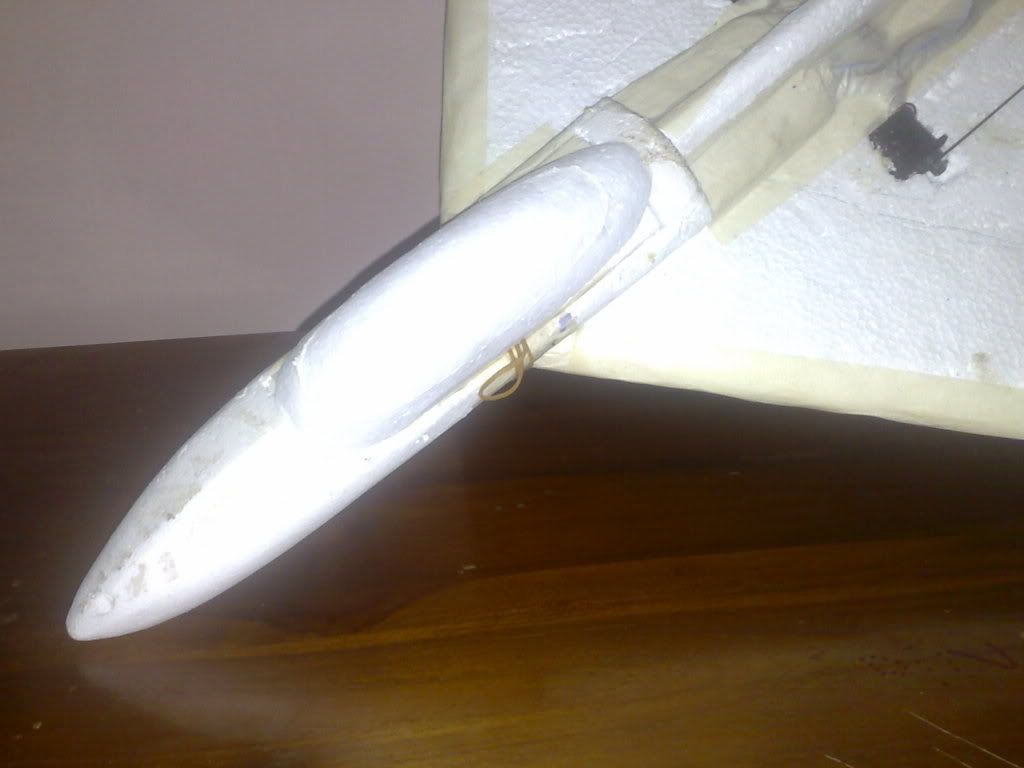

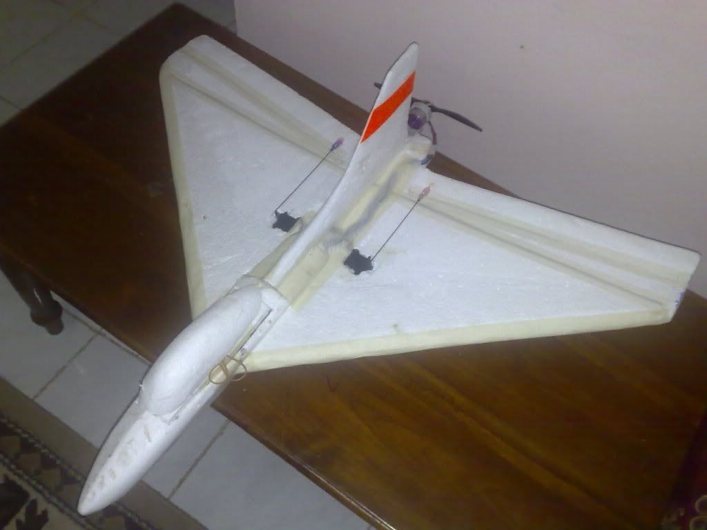

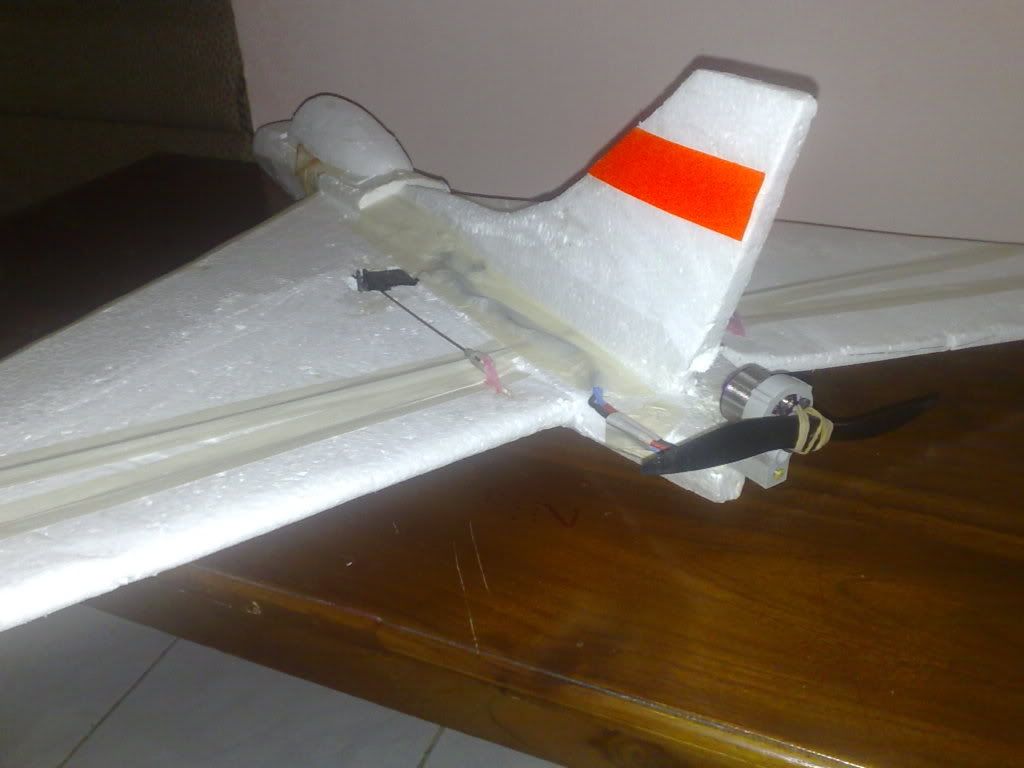

Habis sahur nggak bisa tidur...tangan gatal buat potong foam.....jadilah PROJETI ( project setelah imsak ).......tujuan proyek : Buat nyaingi armada om Abhi Gifa dengan " JET KESENANGANNYNA " ............speknya :
bahan : Foam blok 2 cm
WS : 80 cm
fuselage : 62 cm
motor : brushles esky 3900 kV (eks heli HBK2)
prop : 7x4
ESC : 25 A
Batt : 2 sell, 1300 mA
servo : 2 ( elevon )
RX : esky
berat : 340 grm
ini gambarnya :
tampak atas
tampak bawah
tampak belakang
canopy
t4 batt, esc , rx
Maiden flight dilakukan kemarin ;: hasilnya pesawat sangat mudah dikendalikan, bisa buat slow, fast, rolling cepat banget....hampir tidak kelihatan saking cepetnya.....pokoknya asyik lah....selain desainnya yang sangat sederhana pesawat ini mudah dibuat ......... :bow: ( foto hasil maidin beserta video nanti di posting )
