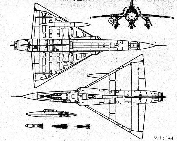

Dari 3 view dibawah...
Wingspan 60cm, rootchord 40, tip chord 12, CG 14 cm dari LE
Length 70 cm prop motor to nose
motor E-Max 2822 Prop 5047
kontrol mix elevon...
berikut foto2nya..
saya baru nyadar.. gambar aslinya full delta... tipchordnya 0, dan saya masih pakai tipchord..^^

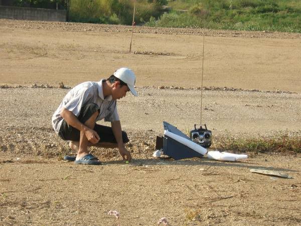

rekan2.. apa mungkin radio saya glitch arena aluminium foil ini ?
radio dibawah alum foil tape, karena fuse saya coak buat kabel dan RX housing.. trus saya tutup
pakai alum tape... kabel antena nembus fuselage bagian depan dan kesayap..

prast wrote:Loh mas...
Itu pesawat 1st maiden trus crash gt ya...
Klo RIP brarti dah ga bisa di repair donk...
Kerusakan nya apa aja...?
fuselage patah 3 bagian , nose dan tail..pas motor mount..
sayap patah dikiri kanan...
berhubung agak parah, ya udah saya tinggal langsung aja bangkai di field..
dengan terlebih dahulu diinvestigasi, penyebab glitchnya apaan....
