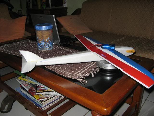

Aslinya adalah Slipso400 berbahan balsa , pesawat pylon berbentuk langsing dan streamline cocok utk para speed freak
Yg ini saya buat dg gabus dg motor brushed 380 ex WD berikut ESC nya
(buat yg masih nyimpen motor WD brushed, manfaatin aja utk pesawat ini, dijamin kenceng terbangnya dg Lipo 2s)

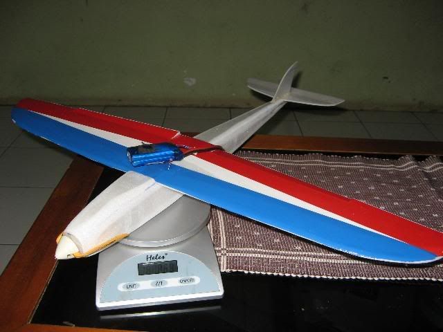

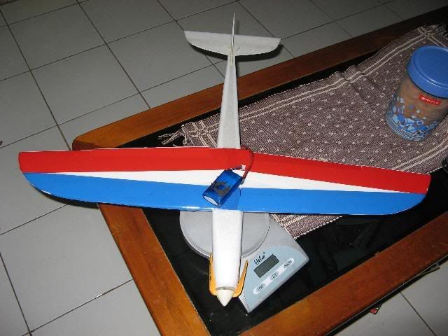

ukuran :
wingspan : 80 cm
Panjnag fuse : 60 cm
Kontrol
1. Rudder
2. Elevator
3. Throttle
Batere : Lipo 2s/1300 mah

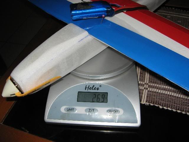

AUW : 269 gr (jauh dibawah perkiraan yg 300 gr)
Prop : 6x3 fold prop Align (akhirnya kepake juga ini prop, udah lama nganggur dan bingung mau dipake dimana sebabnya)
ini aslinya ada yg bikin dg motor berkv 4000 , bisa ngebut sampe 122 mph...hiiiii...serem banget.....

Sayap propfil, polyfoam 5mm dan 3 mm ditumpuk terus diamplas depan dan belakangnya
ngejar Funjet ?, mau babak belur lagi apa????, enggak mungkinlah, ini kan cuman pake motor brushed 380 ex WD

kayaknya kontrolnya pake aileron juga ya om?
Posts: 13591
Eh, maap sodara2..koreksi
kontrol :
1. Elevator
2. AIleron
3. Throttle
Trism om Fajar atas koreksinya
