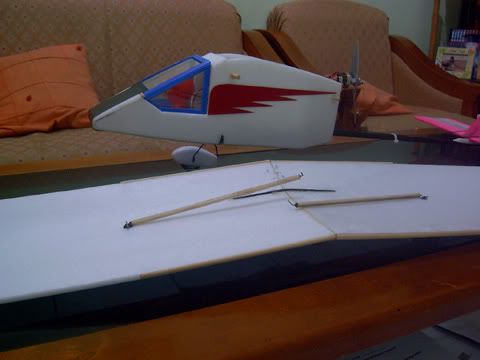

Posts: 4394
Nah ini dia WD alternatif dengan sayap dari foam dibungkus dengan plastik kado metalik , dengan fin dari coro , stab dari balsa

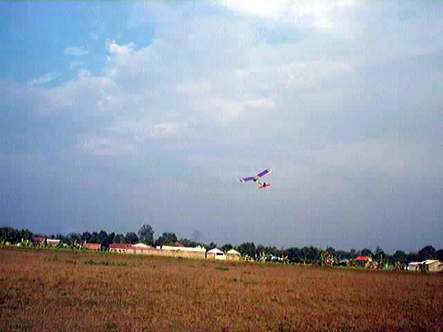

Di Bekasi salah satu rekan udah nyoba nerbangin WD dg sayap dari blue arrow saya :
WD berhasil terbang bahkan membumbung tinggi kelangit yg biru tanpa bis ditahan....(gimana mau ditahan lah wong enggak pake tali he he he )
Kesimpulan test, Sayap WD bisa diganti pake sayap polyfoam dg span 90cm dan chord 20cm under cambered dg spar dari supit mie...
Cuman saya enggak punya fotonya nih... :(
