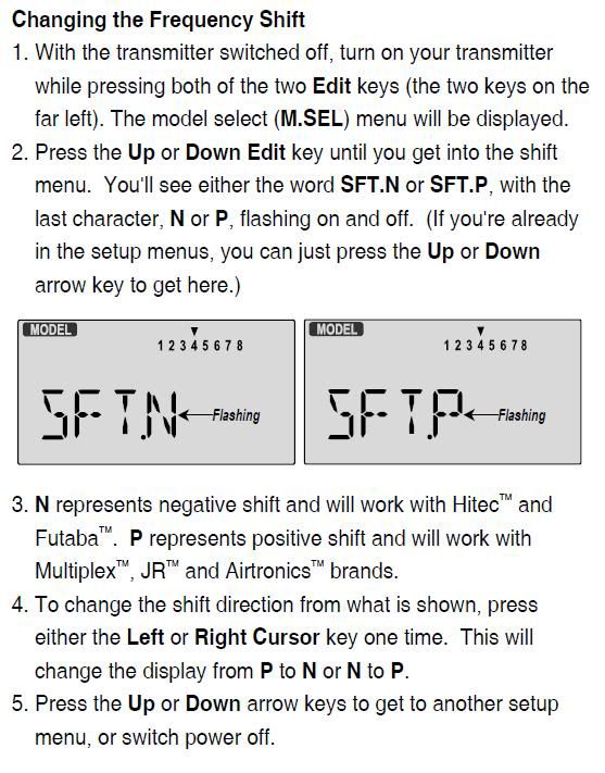

setau saya sih Futaba & Hitec sama2 negatif shift
Klo di Optic 6, ada menu buat ganti shift:

Rx yg disebut Om Roji tadi, sudah saya coba pake Optic 6 + RF modul Futaba => ok2 aja
tapi klo pake RF modul Hitec bawaannya gak jalan blass

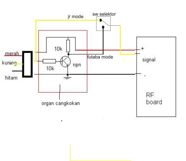

om roji mohon ijin ngoprek anunya eh maksudnya gambarnya ya
hanya mau menambahkan gambar saklar aja. supaya tx kita ini bisa dengan mudah di ceklek futaba..jr..futaba..jr..futaba..jr..futaba..jr.. :thx
berikut gambarnya
setelah di pasang saklar
kalo tx x7r di blakangnya sudah ada lobang kotak jadi pas di pasang dengan saklat power kecil
nanti belinya saklar yg ada 3 pin ya..
mohon maaf saya gak punya gambar detilnya
dan foto jeroan. secara tuh rimot dah pindah posisi :whoaa
