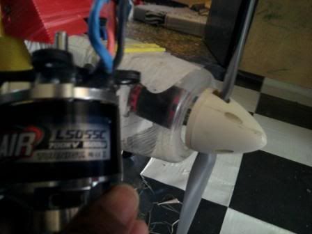

wah rekomendasi motor sama dengan punya saya tuh, cuma punya saya yg 700kv
kayak gini
dengan bobot 2 Kg an, propeler 14X8, batre 3.3A 22.2Vdc, terbang 5-7 menit menyisakan 3.75 Vdc per sell,
lumayan dan gak panas

untuk spek motor itu dan batre 6 sell kayaknya bisa angkat bobot pesawat sampai 4 kg dengan propeler 14X8 APC, dan kayaknya lebih indah kalo dibuat WS 200cm, fuse 150cm. yang saya rasakan dengan spek dan bobot ini, propeler yg pas dan tidak ngebut adalah 12X7...cuma rugi trust maksimal tidak terpakai.
punya saya yg sekarang :
WS: 150
chord: 35
fuse:135
AUW dengan 6 sell:1950gram
terus saya coba dengan motor C4260-500kv (can merah)beli di surabaya mampu terbang 10-12 menit dengan batre dan propeler yang sama,
terus saya coba lagi dengan 4 sell 3.3A motor C4260 propeler 14X8 APC masih mampu terbang 5-6 menit dengan menyisakan 3.7Vdc per sell. kalo dengan spek yg ini, propeler 13X6 pun masih OK cuma kurang bertenaga..saya coba dengan propeler 3 blade 13X8 semakin mantab..
