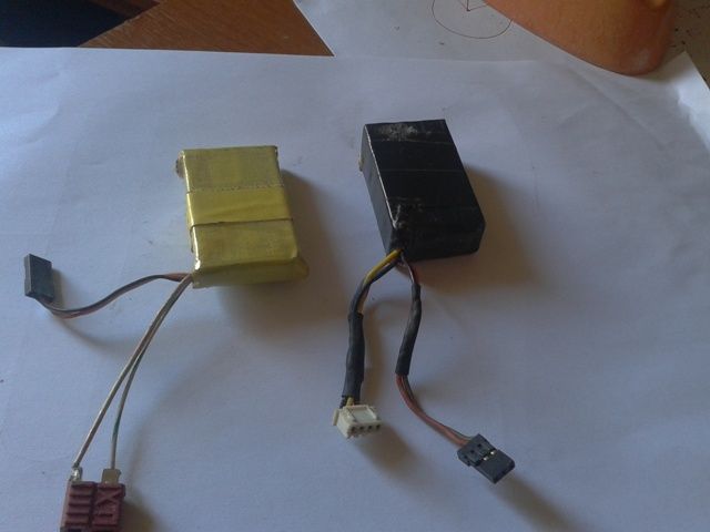

rekan-rekan, apakah ada yang tau dimana belinya connector JST yang buat balance charger? Liburan saya mau experimen nih coba2 merangkai baterai hp untuk 7CHP saya.

Sharing saja, saya bikin pake battery hp BLC 5C (N***A), 3S1P dengn JST connector untuk balancer dr bekas VCD player. Dicharge penuh, pasang di tx. Pakai buat simulator. Problemnya, 1 cell mati, tidak bisa di charge. Temen temen di lapangan juga punya masalah yang sama, mati 1 cell.

Semua pesawat small block saya menggunakan battere ini sebagai penggerak servo & RX ( 2 sel & 3 sel), sekali charge bisa dipakai 10 -15 kali terbang, durasi 1 kali terbang 15 - 20 menit.
