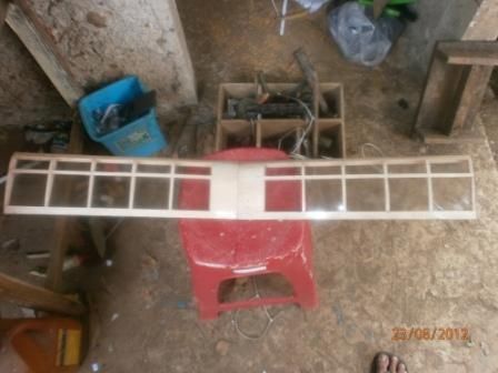

joko wrote:Penampakan sementara lagi...

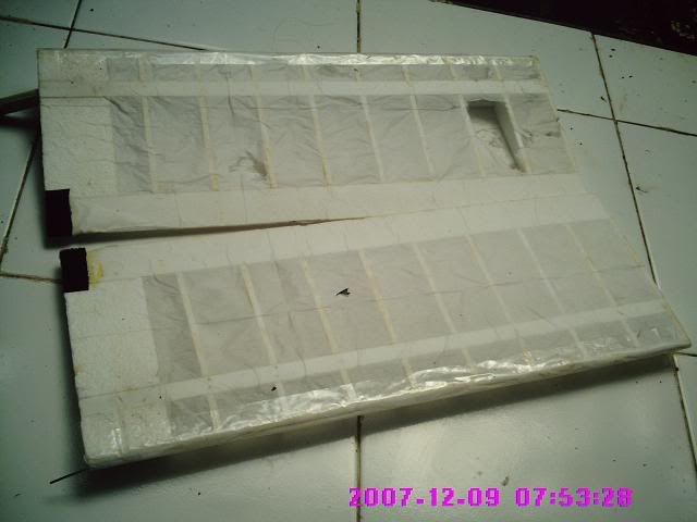

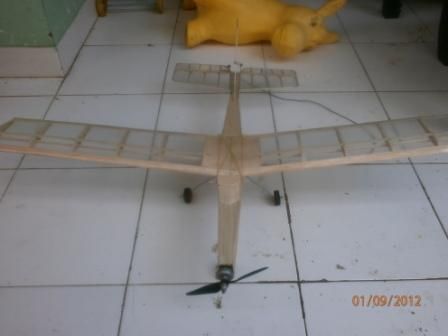

Dilanjut proses peng koper an...
Pakai bahan mentah stiker transparan
Hasilnya, mengkerut dan susah jadi tegang. di satu rib kiri dan satu rib kanan...
lengket banget perekatnya..kayanya juga stiker ini adalah kategori cover yang low heat...

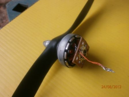

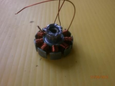

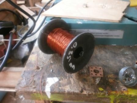

Biar gak jenuh, dilanjut dengan proses bikin motor,..
Pakai kawat 0.35 mm
Digulung dengan Model Star 17 T
Pakai magnet Neodym Curve, hadiah dari suhu Iwan :thx suhu Iwan !

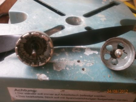

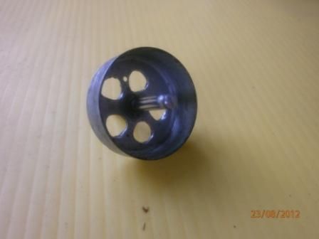

Ini proses yang bikin lama...
Gulung mah sebentar,..nyocok-nyocokin bell yang pas susah,
Pas ketemu yang oke..giliran di lubangin supaya motor nantinya dingin malah berakibat
bell nya gak center.. :hah
Terpaksa ngaduk2 motor CDRoom lagi.. :whoaa
Ketemu diameter bell nya agak gedean, jadi ada jarak 1 mm, dari magnet terhadap statornya,..
Ada pengaruhnya gak suhu-suhu sekalian? :-k :-k :-k

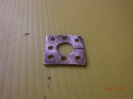

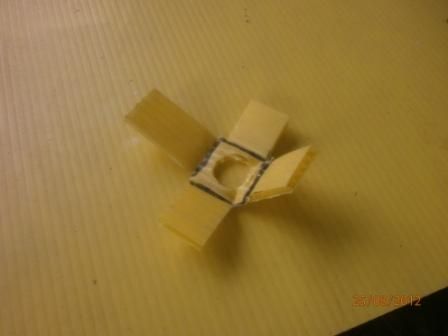

Ini juga bagian yang bikin eneg..
Bikin mounting !
Stelah tirakat 7 hari 7 malam, diputuskan pakai PCB dan di solder,..sayang gak punya Air keras ala Suhu Unding,. jadinya ya ala kadarnya nempelnya. :pyg

Selesai sudah bikin motornya, rencana pakai prop 7X4 EP
Semedi lagi 7 hari 7 malam gimana nyari ide buat firewall nya,
Aha ! pakai coreo 2mm ajah...
joko
Posts: 785
Joined: 24 Jan 2007, 12:52
Re: MINI TRAINER BALSA
Post by joko »
Setelah 40 malam, akhirnya jadi juga, dan siap di maiden (entah kapan...ha..ha...)
Prop yang semula rencananya pakai 7X4, berganti haluan menjadi 6X4,.. karena dirasa pakai diameter 6 aja sudah cukup Trust nya..
Tapi yang sedihnya, AUW nya nonjok hingga ke 240 gram....Alamak!! meleset di rencana yang U 200 gram.. :hah
