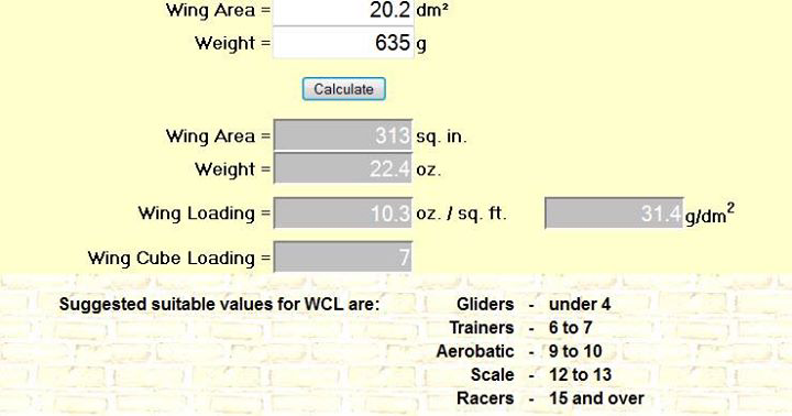

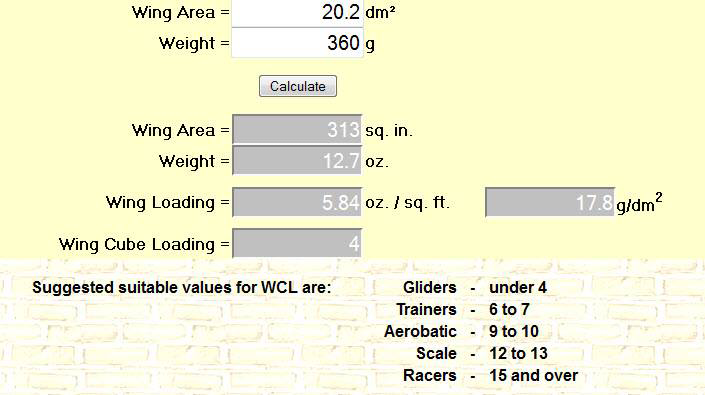

Menentukan wing loading :
Dari perhitungan luas main wing di dapatkan luas permukaan didapatkan luas area sayap 20.2 dm2.
Perhitungan area : 2 x area segitiga atas + area segitiga bawah
Untuk wing loading
Target berat antara 360 gr dan 635 gr

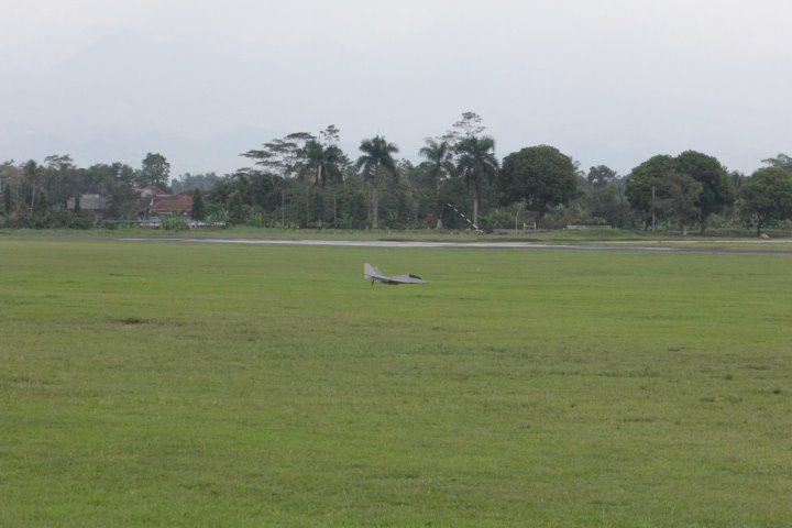

masih dengan menggunakan motor esc batt servo yang sama dengan prop 7 x 6 ddidapatkan berat 500 gr dicoba dilakukan test terbang..
maaf vidio terbangnya tidak ada pesawat cenderung lebih stabil dan mudah di handlaunch dari pada model yang pertama , terbang mungkin karena sudah ada air foilnya kali yaaa dan relatif stabil dengan dual rate setting 80%.
berikut penampilan foto foto terbangnya,
test terbang rendah
pilot lumayan puas... :hre :hre
masih penasaran ..karena waktu menukik recover untuk naiknya lama sekali walau stick sudah ditarik mentok. Mohon masukan dari para suhu disini modifikasi apa yang perlu dilakukan biar untuk up cukup responsif.
:hmm :ktk
