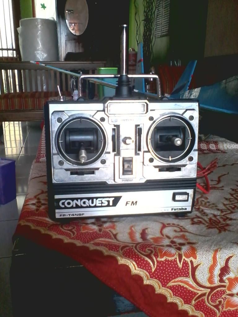

Kemarin waktu terbang di lanud wirasaba - main bareng sama sesepuh aero di kotaku ---- melihat sy main dengan remot heli align utk psawat - salah satu suhu nunjukan suruh pake remot jadulnya - spt ini Image
Yg konon katanya walaupun jadul dan fm -tpi jangkauannya lumayan ???? Karna sy main di jaman 2,4G -sy jadi ragu - sy sdh cba pake pswat elektrik lumayan jauh tanpa lost - nah klo engine sy mohon review ttg remote ini ? Dan hal2 yg hrs di perhatikan ttg remote ini ? Khususnya klo buat pswat engine ? Makasih buat para suhu

Setau saya kalau RC FM biasanya di freq 27, 40 dan 70 MHz dengan running power dari 300mW sampai 600mW, makanya Batterynya boros tetapi jangkauannya lumayan jauh.
Kalau 2,4GHz systemnya sudah digital, running power 60mW sampai 100mW, jangkauan sedang, battery irit, kehandalan tergantung system digitalnya karena tiap produsen berbeda systemnya.
Saya juga punya Radio Control Futaba jadul 4 channels, saya tune pada 40.770MHz di 600mW dan hanya bisa FM, jangkauanya bisa lebih 2KM. Antenna Radio saya pakai bekas radio Toshiba yang panjang. Juga sudah saya modif dengan menambah satu channel menjadi 5 channels. Radio ini saya beli sekitar tahun 1998an.

Saya juga pake Remote JR 3810 FM freq 40 MHz, reciever bawaannya (juga JR) 40.770 yg menurut saya sudah lumayan Jadul, tapi saya lihat2 di forum2 luar ternyata Remote JR 3810 ini meskipun jadul masih dianggap handal. :?
Dan sampai sekarang Remote ini masih aktif saya gunakan baik untuk pesawat engine maupun elektrik. Kekurangannya adalah trimming switchnya masih manual, jadi setiap ganti pesawat/heli harus diset kembali (tidak tersimpan dalam memory).. :gg
Dan pernah ada servo (digital) yg glitch jika menggunakan Remote ini dan tidak terjadi pada Remote lain yg bukan FM.. :hmm
Remote ini menurut saya memang handal karena sudah ada 3 switch yg diganti karena kesepak atau jatuh tapi masih berfungsi baik/normal.. Dan sekarang sudah pake batt Lipo 3 cell

Terima kasih info2 para suhu - waktu dilanud saya coba tidak ada masalah (masih menggunakan batre AA 8 biji - sampe di rumah saya ganti sama lipo 3 sell dan tegangan naik full di penunjuk nya - sy cba terbang deket rmh koq kadang lost kontak padahal di atas saya persis - kira2 kena apa ya ? Ato karna lokasiny ya ?

Secara fisikli barang2 jadul memang ga diragukan kualitas bahannya, plastiknya kuat keras, banyak metalnya sehingga awet. tapi dari sisi teknologi mungkin sudah ketinggalan dan bisa dibiang tidak handal, karena systemnya yg menganut teknologi lama. seperti penggunaan mode modulasi data digitalnya pake AM atau FM tanpa ada koding, sehingga mudah terkena intervensi dan bisa kena dubling. Seperti radio AM atau FM untuk penerimaan yg clear harus mempunyai output watt besar, kl kecil penerimaan jadi kresek-kresek...

dulu nemu di kaskus walkera 72Mhz, barang second murah meriah dan dites masih manteb, simpen dulu nanti kalo2 mau terbang jauh.
kalo dibanding 2.4 dia kurang responsif dan kurang presisi, pernah dibaca sinyalnya kalo 2.4 PWM bisa full 1000-2000 dan center di 1500, yang FM meleset di sekitar 950 - 1800 dan center sekitar 1470
trimnya juga nggak presisi.
kalo dipasang di pesawat gk begitu kerasa, tapi di quadcopter bisa langsung kabur armadanya :duar
tapi gk tau ini punyaku aja ato semua FM gitu
