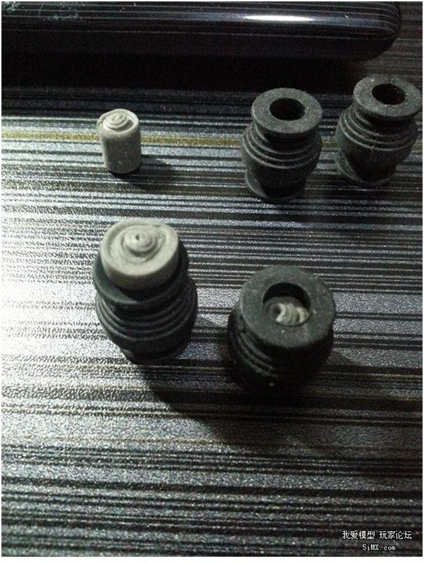

Utk mengurangi vibrasi pada fpv wajib pake damper, pake aj damper model karet yg bolong ditengah, kemudian tambahkan dobel tape 3M yg digulung sampai diameter 1cm dan masukan ke dalam lubang karet damper, jadi didalam karet damper diisi dgn gulungan dobel tape tadi. panjang penggunaan dobel tape tsb kira² 14cm. Cara ini sudah saya coba di drone saya hasilnya muantabss… kalo saya analisa fungsi karet utk kelenturan, sedangkan dobel tapenya utk peredam kejut spt shockbreaker pada motor…
