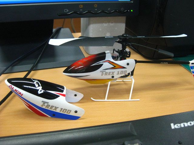

Re: (Tanya) Review Trex 100x (adiknya Trex 100s)
kalo saya malah penasaran dengan ini
