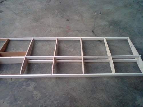

christoffel wrote:sumbang saran aja.
kalau saya bikin sayap (di foto kelihatannya pesawat nya size 40)
rib pake 2mm
leading edge pake 10mmx5mm 2 buah disusun T
trailing edge pake 10mmx5mm tidur
web pake 2mm
semua diatas pake hard balsa
spar pakai kayu keras (saya biasanya beli di tempat jual kayu list) 10mmx5mm
brace pakai triplex 4mm 2 lapis dengan pelat aluminium 1mm di tengah nya
optional:
cover balsa sheet menggunakan 1.5mm: dari spar ke LE total, dan selebar 10mm untuk di atas rib yg dari spar ke TE, dan sepanjang TE total. yg ini pake soft balsa
cover film DCfix bisa dipakai, cuman beratnya juga nambah karena lebih tebal. (kalau pesawat size lebih kecil, tidak dianjurkan pake ini karena terlalu berat).
tetap bisa di setrika, meskipun shrink nya tidak sebesar cover film. (tapi lebih mudah di bentuk dan lebih elastis).
kaca film juga bisa digunakan (untuk cover), lebih ringan dari DCfix tapi tidak elastis, cuman saat terbang bikin bunyi2an seperti kantong kresek.

kalo saya biasa bikin menggunakan balsa 3 mm untuk ribs dan spar.
jarak tiap ribs bagusnya 7 s/d 8 cm
kalo mau diberi balsa sheet [lembaran balsa 1.5mm] jarak tiap ribs bisa lebih renggang: 10cm.
selamat mencoba

roni wrote:kalo ada gambar//poto2nya pasti makin mantaep nih om chris....... :)
waduh, saya nggak punya gambar atau foto lagi om. sudah lama nggak pernah home made lagi.
Dulu kan masih kuliah, jadi nggak ada dana buat beli jadi.
sekarang sudah repot kerja cari duit, jadi nggak punya waktu buat home made lagi.
tapi itu diatas foto2 nya om warsiardhi juga sama koq ...
itu gambar yg paling bawah persis dg yg saya maksud balsa half covered wing
gambar yg pertama itu yg tanpa cover balsa. lebih ringan, tapi hasilnya kurang rapi.
